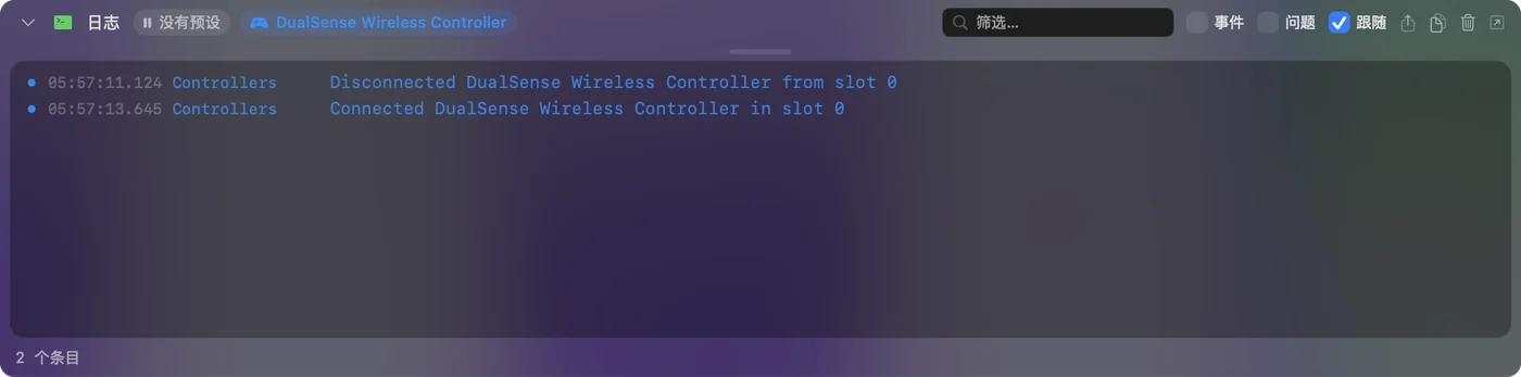

  • 你:在 InputConfig 里,在“设置”的 Advanced 中打开 Show the activity log,然后玩到手柄掉线为止。
  • InputConfig:在主窗口底部列出每一次手柄的连接和断开,带有时间。
  • 检查:有断开的那一行,说明手柄确实掉线了,所以回到阶梯上。没有那一行,说明游戏不再监听了。
InputConfig 主窗口底部的活动日志,列出一个手柄断开又重新连接。
Figure 1. 活动日志。有断开的那一行,说明 DualShock 4 确实掉线了,没有那一行则指向游戏。
InputConfig 会注意到几秒钟内重新回来的手柄,运行中的预设会继续运行。如果它没有重新出现,请点按侧边栏顶部它的条目,选择 Refresh Controllers。关于 Steam,在 Steam 里能用但在游戏里不能用介绍了逐个游戏的设置。

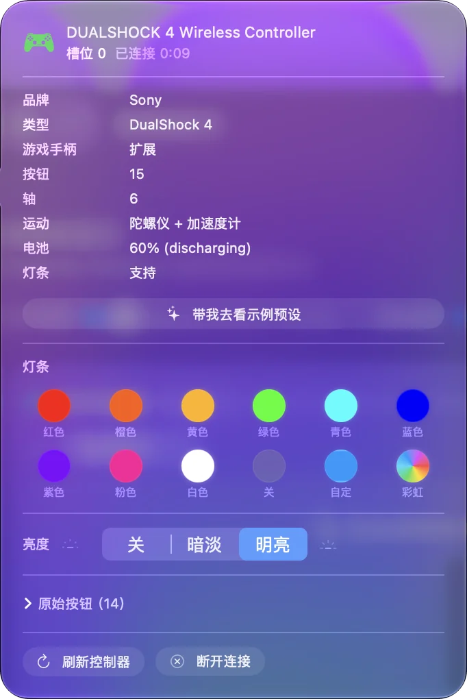

Mac 会在蓝牙菜单里显示已连接 DualShock 4 的电量,InputConfig 则把它显示在侧边栏顶部手柄的条目上,在灯条颜色旁边。随着夜晚推移掉线越来越多的手柄,是电池在告诉你什么。电池老化的旧手柄,可能再也无法在蓝牙上保持连接,这时数据线才是实在的解决办法。
InputConfig 里 DualShock 4 的手柄弹出窗口,显示电量和灯条颜色。
Figure 2. InputConfig 侧边栏里 DualShock 4 的条目会显示它的电量。在动手拆开配对之前先检查它。

用完之后,请主动断开它,而不是任它掉线。在控制中心的蓝牙列表里点按它的名称,或者点按 InputConfig 侧边栏顶部它的条目,选择 Disconnect。它仍然保持配对,按一下 PS 就能把它找回来。要关闭它,按住 PS 大约十秒钟,直到灯条熄灭,因为 macOS 从不会让它进入睡眠。自 1.8 起,InputConfig 可以在手柄闲置 5 到 60 分钟之后替你断开它:在“设置”的 Devices 里打开 Disconnect a wireless controller after it sits unused。
侧边栏里的手柄详情弹出窗口,带有 Disconnect 按钮。
Figure 3. 从侧边栏里手柄的条目断开。配对仍然保留,所以之后按 PS 就能重新连接。
