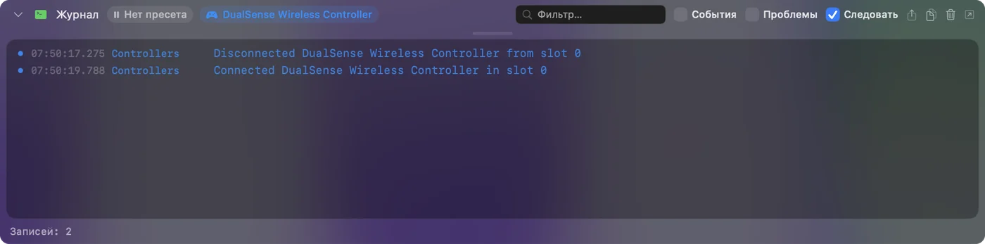

  • Вы: В InputConfig включите Show the activity log в Settings, Advanced, затем играйте, пока пад не пропадет.
  • InputConfig: Перечисляет внизу главного окна каждое подключение и отключение контроллера со временем.
  • Проверка: Строка об отключении значит, что пад действительно пропал, поэтому вернитесь к лестнице. Отсутствие строки значит, что игра перестала слушать.
Журнал действий InputConfig внизу главного окна со списком отключения и повторного подключения контроллера.
Figure 1. Журнал действий. Строка об отключении значит, что DualShock 4 действительно пропал, а отсутствие строки указывает на игру.
InputConfig замечает контроллер, который возвращается в течение нескольких секунд, и работающий пресет продолжает работу. Если он не появляется снова, щелкните его запись вверху боковой панели и выберите Refresh Controllers. Для Steam настройки каждой игры описывает страница работает в Steam, но не в игре.

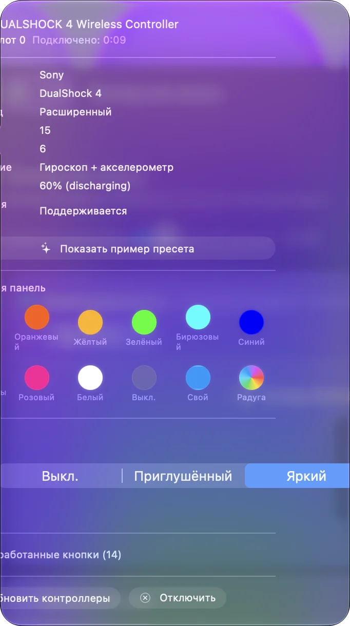

Mac показывает батарею подключенного DualShock 4 в меню Bluetooth, а InputConfig показывает ее на записи контроллера вверху боковой панели, рядом с цветом световой полосы. Пад, который отключается все чаще по мере того, как проходит вечер, это батарея, которая о чем-то сообщает. Более старый контроллер с изношенной батареей может больше никогда не держаться по Bluetooth, и тогда честное решение это кабель.
Всплывающее окно контроллера InputConfig для DualShock 4 с уровнем заряда батареи и цветом световой полосы.
Figure 2. Запись DualShock 4 на боковой панели InputConfig показывает его батарею. Проверьте ее, прежде чем разбирать подключения.
