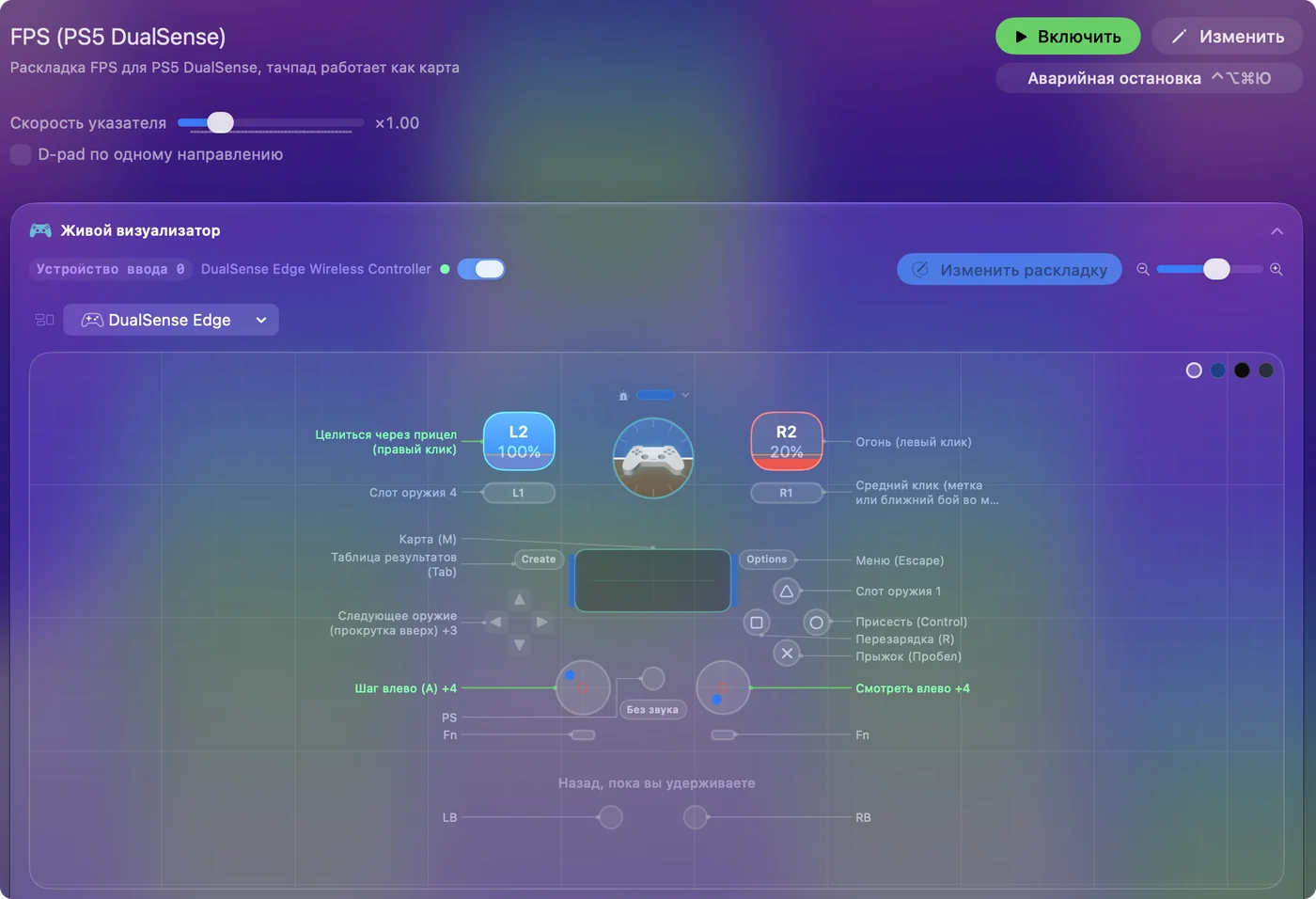

Live Visualizer в InputConfig показывает DualSense Edge с раскладкой для шутера: триггеры, лицевые кнопки, тачпад и стики подписаны клавишами
Figure 1. Раскладка DualSense в InputConfig, каждый элемент подписан тем, что он отправляет. На том же экране видны световая полоса и, начиная с 1.8, ощущение триггера.
