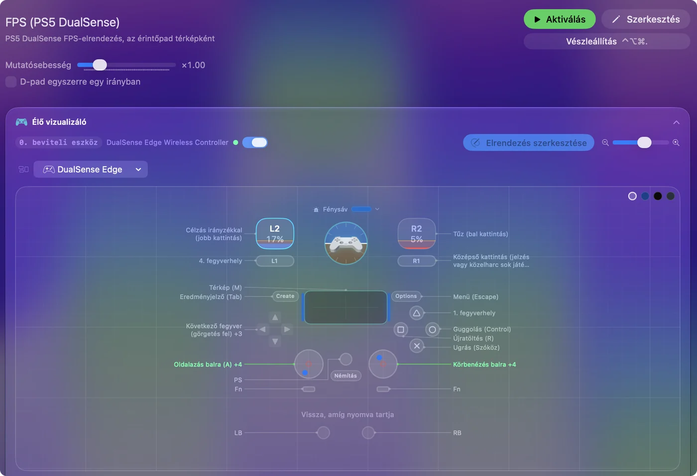

Az InputConfig Live Visualizere egy DualSense Edge-et mutat FPS-kiosztással: a ravaszok, az arcgombok, az érintőpad és a botok a billentyűikkel feliratozva
Figure 1. Egy DualSense-kiosztás az InputConfigban, minden vezérlőelem a küldött jellel feliratozva. Ugyanez a képernyő mutatja a fénysávot és az 1.8 óta a ravaszok érzetét is.
