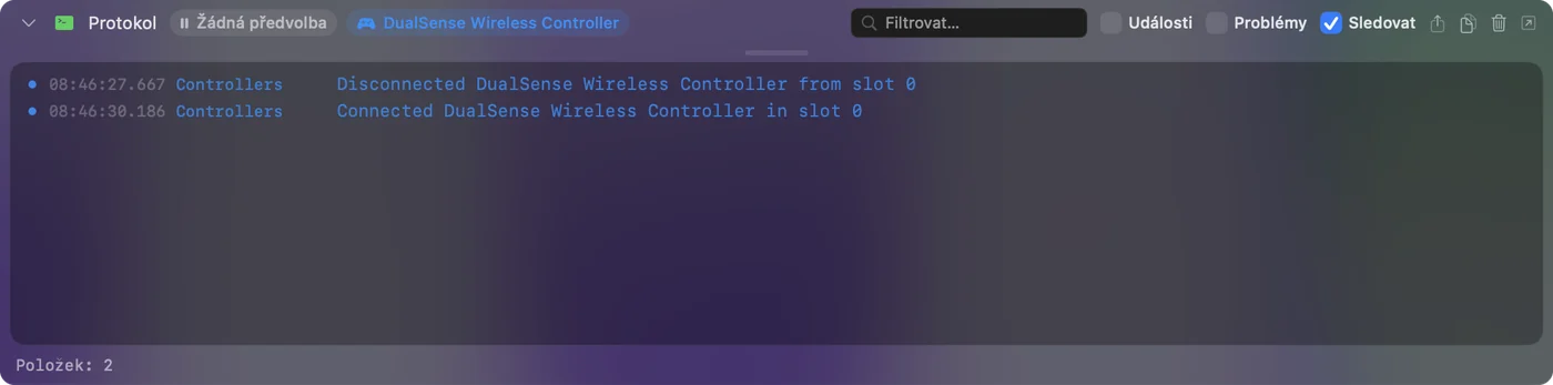

Když odpadne po čase, nebo jen v jedné hře
Někteří uživatelé Macu hlásí DualShock 4, který vydrží deset nebo patnáct minut a pak odpadne, přičemž ho stisk PS vrátí. Nic na straně Macu to spolehlivě neopraví, kabel ano. Pokud Nastavení systému pad stále ukazuje jako připojený a ztrácí ho jen jedna hra, příčinou je hra nebo vrstva, přes kterou běží, ne Bluetooth: Steam Input, emulátor nebo stream v prohlížeči.
  • Vy: V InputConfig zapněte v Nastavení, Advanced volbu Show the activity log a hrajte, dokud pad neodpadne.
  • InputConfig: Vypíše každé připojení a odpojení ovladače, s časem, dole v hlavním okně.
  • Kontrola: Řádek o odpojení znamená, že pad skutečně odpadl, takže se vraťte k žebříčku. Žádný řádek znamená, že hra přestala poslouchat.
Protokol aktivity InputConfig dole v hlavním okně s výpisem odpojení a opětovného připojení ovladače.
Figure 1. Protokol aktivity. Řádek o odpojení znamená, že DualShock 4 skutečně odpadl, a žádný řádek ukazuje na hru.
InputConfig si všimne ovladače, který se vrátí během několika sekund, a běžící předvolba pokračuje. Pokud se neobjeví, klikněte na jeho záznam nahoře v postranním panelu a zvolte Refresh Controllers. Pro Steam má nastavení pro každou hru stránka funguje ve Steamu, ale ne ve hře.

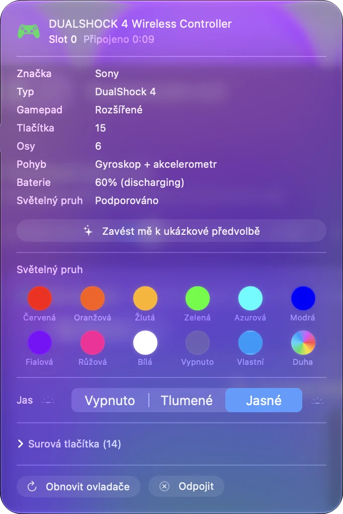

Hlídejte baterii
Mac ukazuje baterii připojeného DualShock 4 v nabídce Bluetooth a InputConfig ji ukazuje na záznamu ovladače nahoře ve svém postranním panelu, vedle barvy světelného pruhu. Pad, který odpadá víc, jak večer postupuje, je baterie, která vám něco říká. Starší ovladač s opotřebovanou baterií se už nemusí na Bluetooth udržet a pak je poctivou opravou kabel.
Vyskakovací okno ovladače v InputConfig pro DualShock 4 s úrovní baterie a barvou světelného pruhu.
Figure 2. Záznam DualShock 4 v postranním panelu InputConfig ukazuje jeho baterii. Zkontrolujte ji, než začnete rozebírat párování.
Odpojte ho záměrně
Když skončíte, odpojte ho, místo aby odpadl. Klikněte na jeho název v seznamu Bluetooth v Ovládacím centru, nebo klikněte na jeho záznam nahoře v postranním panelu InputConfig a zvolte Disconnect. Zůstane spárovaný a jeden stisk PS ho vrátí. Chcete-li ho vypnout, podržte PS asi deset sekund, dokud světelný pruh nezhasne, protože macOS mu nikdy neřekne, aby usnul. Od 1.8 ho InputConfig umí po 5 až 60 minutách nečinnosti odpojit sám: zapněte v Nastavení, Devices volbu Disconnect a wireless controller after it sits unused.
Vyskakovací okno s podrobnostmi ovladače v postranním panelu s tlačítkem Disconnect.
Figure 3. Odpojení ze záznamu ovladače v postranním panelu. Párování zůstane, takže ho PS později znovu připojí.
