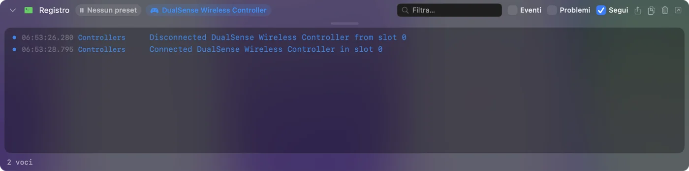

  • Tu: In InputConfig, attiva Show the activity log in Settings, Advanced, poi gioca finché il pad cade.
  • InputConfig: Elenca ogni connessione e disconnessione del controller, con l'ora, in fondo alla finestra principale.
  • Verifica: Una riga di disconnessione significa che il pad è davvero caduto, quindi torna alla scala. Nessuna riga significa che il gioco ha smesso di ascoltare.
Il registro attività di InputConfig in fondo alla finestra principale, con un controller che si disconnette e si riconnette.
Figure 1. Il registro attività. Una riga di disconnessione significa che il DualShock 4 è davvero caduto, e nessuna riga punta al gioco.

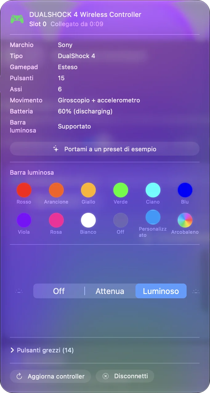

Il Mac mostra la batteria di un DualShock 4 collegato nel menu Bluetooth, e InputConfig la mostra nella voce del controller in cima alla sua barra laterale, accanto al colore della barra luminosa. Un pad che cade di più col passare della serata è una batteria che ti dice qualcosa. Un controller più vecchio con una batteria consumata potrebbe non restare mai più collegato via Bluetooth, e allora un cavo è la soluzione onesta.
Il popover del controller di InputConfig per un DualShock 4 con il livello della batteria e il colore della barra luminosa.
Figure 2. La voce del DualShock 4 nella barra laterale di InputConfig mostra la sua batteria. Controllala prima di iniziare a disfare gli accoppiamenti.

Quando hai finito, disconnettilo invece di lasciarlo cadere. Fai clic sul suo nome nell'elenco Bluetooth del Centro di Controllo, oppure fai clic sulla sua voce in cima alla barra laterale di InputConfig e scegli Disconnect. Resta accoppiato, e una pressione di PS lo riporta. Per spegnerlo, tieni premuto PS per circa dieci secondi finché la barra luminosa si spegne, perché macOS non gli dice mai di andare in sospensione. Dalla 1.8, InputConfig può disconnetterlo per te dopo 5 a 60 minuti di inutilizzo: attiva Disconnect a wireless controller after it sits unused in Settings, Devices.
Popover dei dettagli del controller nella barra laterale con un pulsante Disconnect.
Figure 3. Disconnect dalla voce del controller nella barra laterale. L'accoppiamento resta, quindi PS lo riconnette più tardi.
