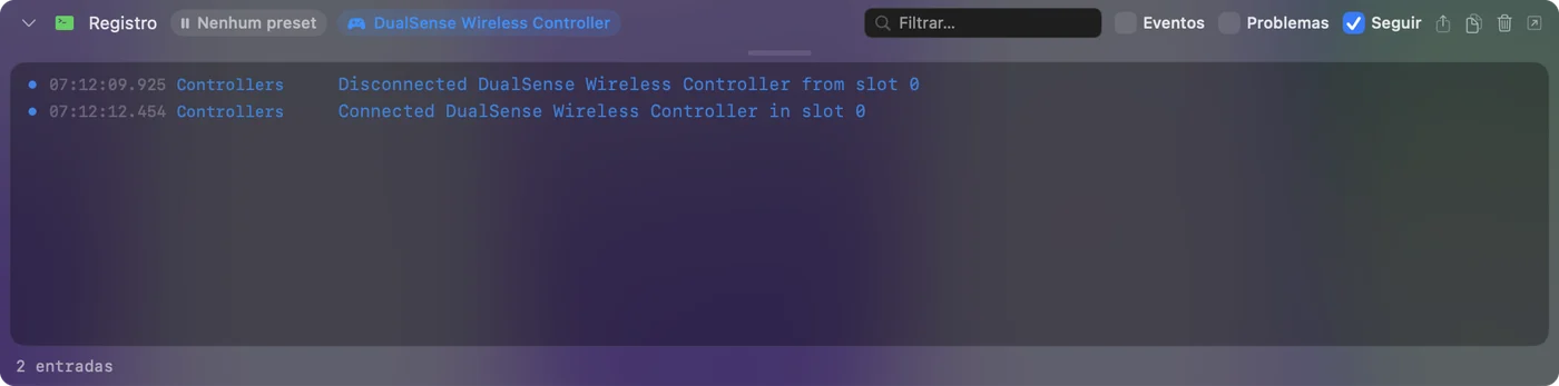

  • Você: No InputConfig, ligue Show the activity log em Settings, Advanced, depois jogue até o pad cair.
  • InputConfig: Lista cada conexão e desconexão de controle, com a hora, no pé da janela principal.
  • Confira: Uma linha de desconexão significa que o pad realmente caiu, então volte à escada. Nenhuma linha significa que o jogo parou de escutar.
O registro de atividade do InputConfig no pé da janela principal, listando um controle desconectando e reconectando.
Figure 1. O registro de atividade. Uma linha de desconexão significa que o DualShock 4 realmente caiu, e nenhuma linha aponta para o jogo.
O InputConfig percebe um controle que volta em poucos segundos, e o preset em execução continua. Se ele não reaparece, clique na entrada dele no topo da barra lateral e escolha Refresh Controllers. Para o Steam, funciona no Steam mas não no jogo tem os ajustes por jogo.

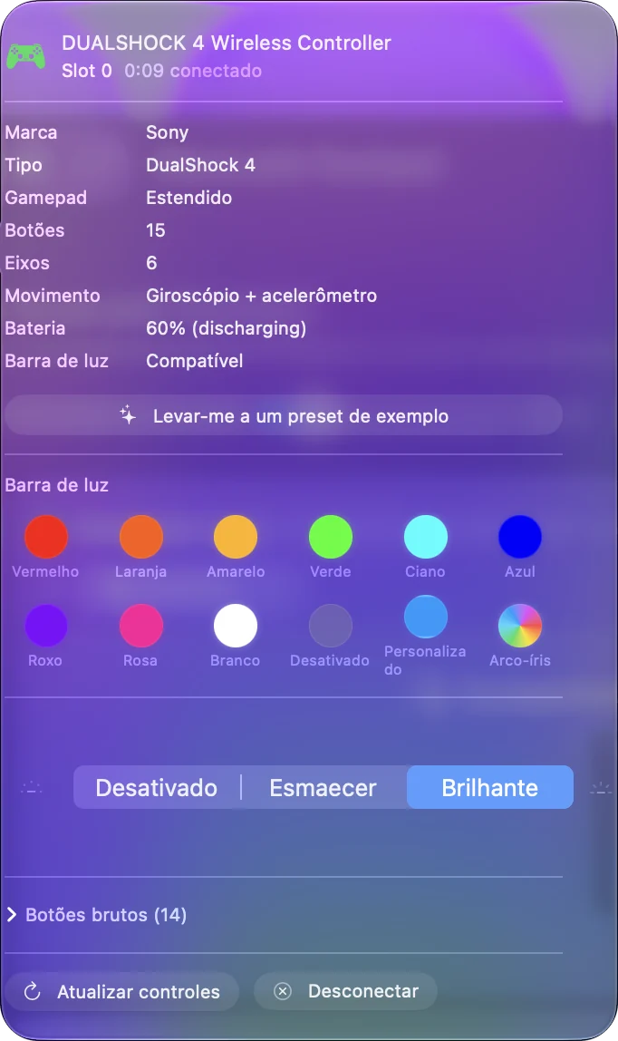

O Mac mostra a bateria de um DualShock 4 conectado no menu Bluetooth, e o InputConfig a mostra na entrada do controle no topo da barra lateral, ao lado da cor da barra de luz. Um pad que cai mais conforme a noite avança é uma bateria avisando algo. Um controle mais velho com bateria gasta pode nunca mais ficar conectado em Bluetooth, e então um cabo é a correção honesta.
O popover de controle do InputConfig para um DualShock 4 com o nível de bateria e a cor da barra de luz.
Figure 2. A entrada do DualShock 4 na barra lateral do InputConfig mostra a bateria dele. Confira-a antes de começar a desmontar os pareamentos.
Desconecte de propósito
Quando terminar, desconecte-o em vez de deixá-lo cair. Clique no nome dele na lista de Bluetooth da Central de Controle, ou clique na entrada dele no topo da barra lateral do InputConfig e escolha Desconectar. Ele continua pareado, e um aperto de PS o traz de volta. Para desligá-lo, segure PS por cerca de dez segundos até a barra de luz apagar, porque o macOS nunca manda ele dormir. Desde a 1.8, o InputConfig pode desconectá-lo para você depois de 5 a 60 minutos sem uso: ligue Disconnect a wireless controller after it sits unused em Settings, Devices.
Popover de detalhes do controle na barra lateral com um botão Disconnect.
Figure 3. Desconecte pela entrada do controle na barra lateral. O pareamento fica, então PS o reconecta depois.
