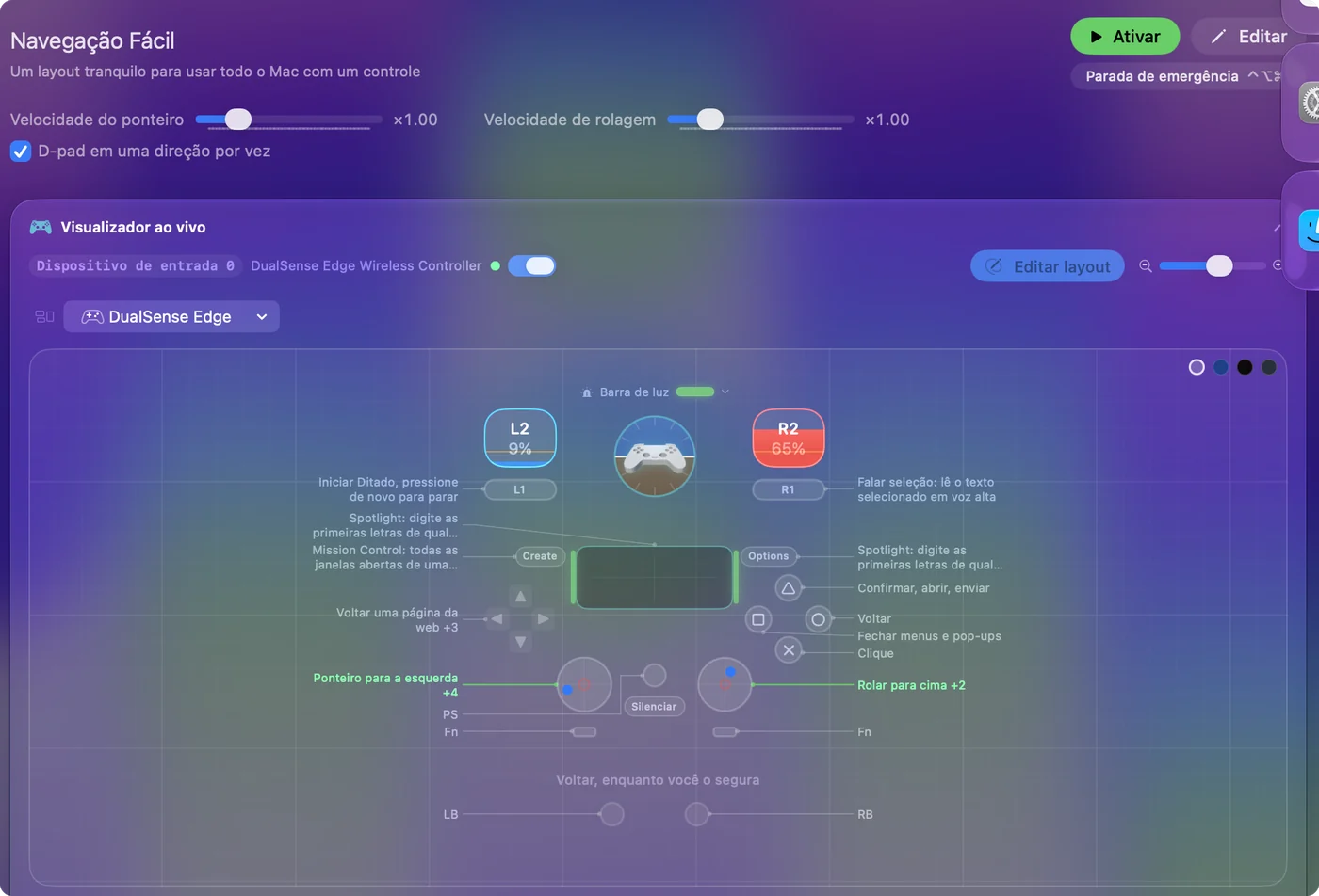

Uma página de preset no InputConfig com os controles deslizantes Pointer speed e Scroll speed acima de um Live Visualizer de um DualSense Edge.
Figure 2. A Pointer speed fica no topo do preset. Uma velocidade menor facilita toques pequenos na tela de baixo.
