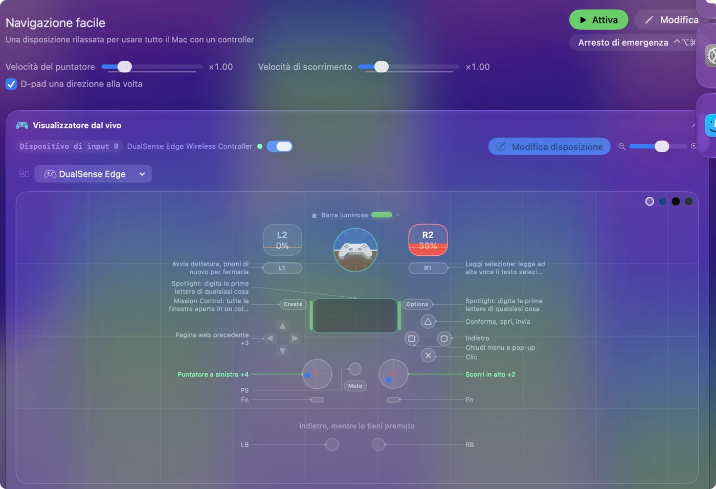

Una pagina di preset in InputConfig con i cursori Pointer speed e Scroll speed sopra un Live Visualizer di un DualSense Edge.
Figure 2. Pointer speed sta in cima al preset. Una velocità più bassa rende più facili i piccoli tocchi sullo schermo inferiore.
