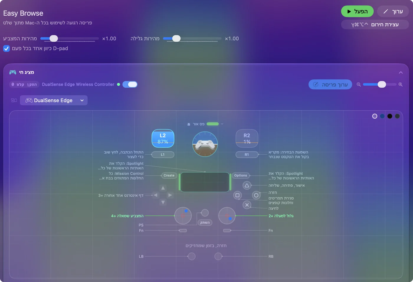

  • אתם: בפריסה חדשה, הוסיפו ארבע שורות לסטיק הימני עם הפלט Mouse Motion, אחת לכל כיוון, ושורה לכפתור הפנוי עם לחיצה שמאלית. הורידו את Pointer speed כדי שדחיפות קטנות ינחתו על כפתורים קטנים.
  • InputConfig: מזיזה את הסמן עם הסטיק ולוחצת עם הכפתור, בזמן שהאמולטור ממשיך לקרוא כל בקר אחר.
  • בדיקה: הזיזו את הסמן מעל המסך התחתון ולחצו על הכפתור. המשחק מגיב להקשה. לא בדקתי את זה ב-Azahar או ב-melonDS בעצמי, ולכן בדקו קודם הקשה בתפריט.
העורך של InputConfig לפריסת Desktop Navigation, עם ארבע שורות של הסטיק השמאלי ששולחות Mouse Motion שמאלה, ימינה, למעלה ולמטה.
Figure 1. שורות סטיק שמזיזות את הסמן. למסך המגע, בנו את אותן ארבע שורות על סטיק שהאמולטור לא קורא.
מלכודת אחת ב-Azahar: ב-Motion / Touch יש Motion Provider בשם Mouse (Right Click), שהופך גרירות ימניות לתנועה. השאירו את הלחיצה הימנית מחוץ לפריסת המגע ב-Azahar, או שהקשה יכולה להטות את הקונסולה במקום.
דף פריסה ב-InputConfig עם המחוונים Pointer speed ו-Scroll speed מעל Live Visualizer של DualSense Edge.
Figure 2. Pointer speed נמצא בראש הפריסה. מהירות נמוכה יותר מקלה על הקשות קטנות במסך התחתון.
