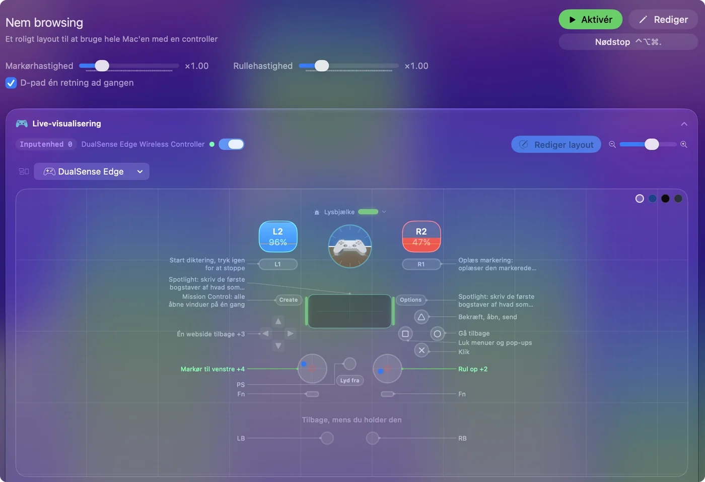

En presetside i InputConfig med skyderne Pointer speed og Scroll speed over en Live Visualizer af en DualSense Edge.
Figure 2. Pointer speed sidder øverst i presetten. En lavere hastighed gør små tryk på den nederste skærm lettere.
