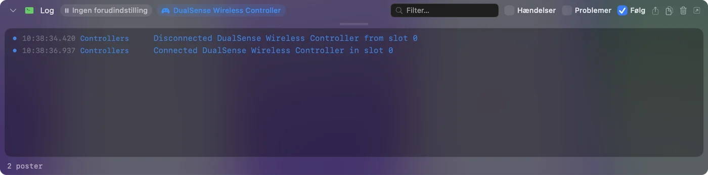

  • Du: Slå Show the activity log til under Settings, Advanced i InputConfig, og spil, til paden falder af.
  • InputConfig: Viser hver tilslutning og afbrydelse af controllere med tidspunktet nederst i hovedvinduet.
  • Tjek: En linje om afbrydelse betyder, at paden virkelig faldt af, så gå tilbage til stigen. Ingen linje betyder, at spillet holdt op med at lytte.
InputConfigs aktivitetslog nederst i hovedvinduet, der viser en controller, der afbrydes og forbinder igen.
Figure 1. Aktivitetsloggen. En linje om afbrydelse betyder, at DualShock 4 virkelig faldt af, og ingen linje peger på spillet.

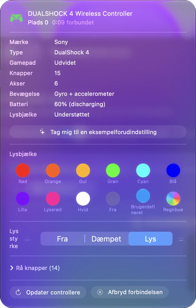

Hold øje med batteriet
Macen viser en forbundet DualShock 4's batteri i Bluetooth-menuen, og InputConfig viser det på controllerens post øverst i sidebjælken, ved siden af lysbjælkens farve. En pad, der falder oftere af, jo længere aftenen går, er et batteri, der fortæller dig noget. En ældre controller med et slidt batteri bliver måske aldrig forbundet over Bluetooth igen, og så er et kabel den ærlige rettelse.
InputConfigs controller-pop-op til en DualShock 4 med batteriniveau og lysbjælkens farve.
Figure 2. DualShock 4's post i InputConfigs sidebjælke viser dens batteri. Tjek det, før du begynder at skille parringer ad.
Afbryd den med vilje
Når du er færdig, så afbryd den, i stedet for at lade den falde af. Klik på dens navn i Kontrolcenters Bluetooth-liste, eller klik på dens post øverst i InputConfigs sidebjælke, og vælg Disconnect. Den forbliver parret, og ét tryk på PS bringer den tilbage. For at slukke den holder du PS nede i omkring ti sekunder, til lysbjælken går ud, fordi macOS aldrig fortæller den, at den skal sove. Siden 1.8 kan InputConfig afbryde den for dig efter 5 til 60 minutters ubrug: slå Disconnect a wireless controller after it sits unused til under Settings, Devices.
Pop-op med controllerdetaljer i sidebjælken med en knap Disconnect.
Figure 3. Afbryd fra controllerens post i sidebjælken. Parringen bliver, så PS forbinder den igen senere.
