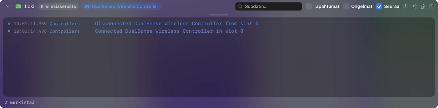

Jos se katkeaa jonkin ajan päästä tai vain yhdessä pelissä
Jotkin Mac-käyttäjät kertovat DualShock 4:stä, joka pysyy kymmenen tai viisitoista minuuttia ja katkeaa sitten, PS:n painallus tuo sen takaisin. Mikään Mac-puolella ei korjaa sitä luotettavasti, ja kaapeli korjaa. Jos Järjestelmäasetukset näyttää padin yhä yhdistettynä ja vain yksi peli menettää sen, syy on peli tai kerros, jonka läpi se toimii, ei Bluetooth: Steam Input, emulaattori tai stream selaimessa.
  • Sinä: Kytke InputConfigissa päälle Show the activity log kohdassa Settings, Advanced ja pelaa, kunnes pad katkeaa.
  • InputConfig: Listaa jokaisen ohjaimen yhdistämisen ja katkeamisen kellonaikoineen pääikkunan alareunassa.
  • Tarkista: Katkeamisrivi tarkoittaa, että pad todella putosi, joten palaa tikapuuhun. Ei riviä tarkoittaa, että peli lakkasi kuuntelemasta.
InputConfigin toimintaloki pääikkunan alareunassa, listaa ohjaimen katkeamisen ja uudelleenyhdistämisen.
Figure 1. Toimintaloki. Katkeamisrivi tarkoittaa, että DualShock 4 todella putosi, ja rivin puuttuminen osoittaa peliin.

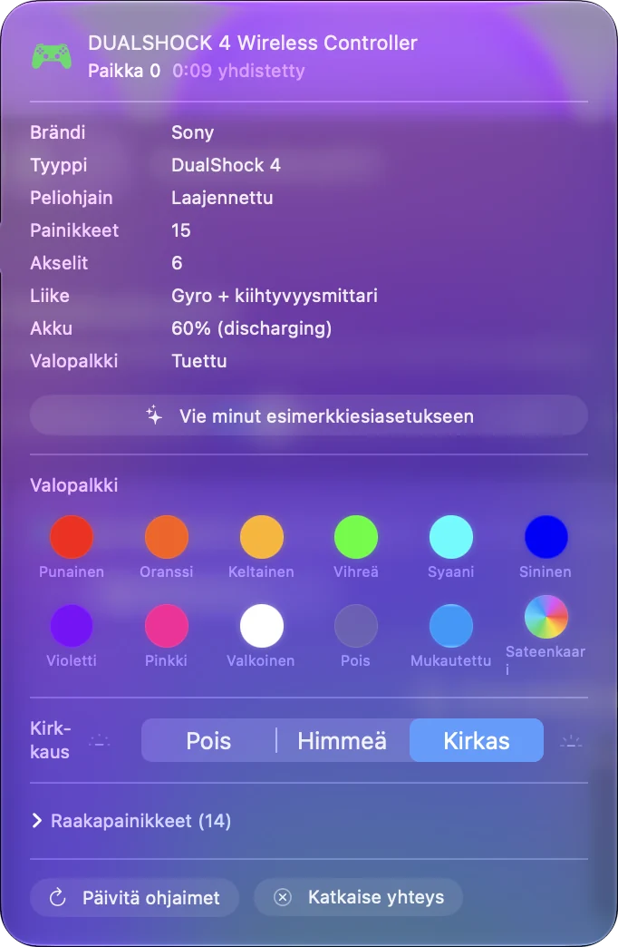

Pidä akku silmällä
Mac näyttää yhdistetyn DualShock 4:n akun Bluetooth-valikossa, ja InputConfig näyttää sen ohjaimen merkinnässä sivupalkin yläosassa valopalkin värin vieressä. Pad, joka katkeaa useammin illan edetessä, on akku, joka kertoo jotain. Vanhempi ohjain kuluneella akulla ei ehkä koskaan pysy Bluetoothissa yhdistettynä, ja silloin kaapeli on rehellinen korjaus.
InputConfigin ohjaimen ponnahdusikkuna DualShock 4:lle akun varauksella ja valopalkin värillä.
Figure 2. DualShock 4:n merkintä InputConfigin sivupalkissa näyttää sen akun. Tarkista se ennen kuin alat purkaa pariutuksia.
Katkaise yhteys tarkoituksella
Kun olet valmis, katkaise yhteys sen sijaan, että annat sen pudota. Napsauta sen nimeä Control Centerin Bluetooth-listassa tai napsauta sen merkintää InputConfigin sivupalkin yläosassa ja valitse Disconnect. Se pysyy pariutettuna, ja yksi PS:n painallus tuo sen takaisin. Sammuttaaksesi sen pidä PS painettuna noin kymmenen sekuntia, kunnes valopalkki sammuu, koska macOS ei koskaan käske sen nukkua. Versiosta 1.8 alkaen InputConfig voi pudottaa sen puolestasi viiden ja 60 minuutin välisen käyttämättömyyden jälkeen: kytke päälle Disconnect a wireless controller after it sits unused kohdassa Settings, Devices.
Ohjaimen tietojen ponnahdusikkuna sivupalkissa Disconnect-painikkeella.
Figure 3. Katkaise yhteys ohjaimen merkinnästä sivupalkissa. Pariutus säilyy, joten PS yhdistää sen myöhemmin uudelleen.
