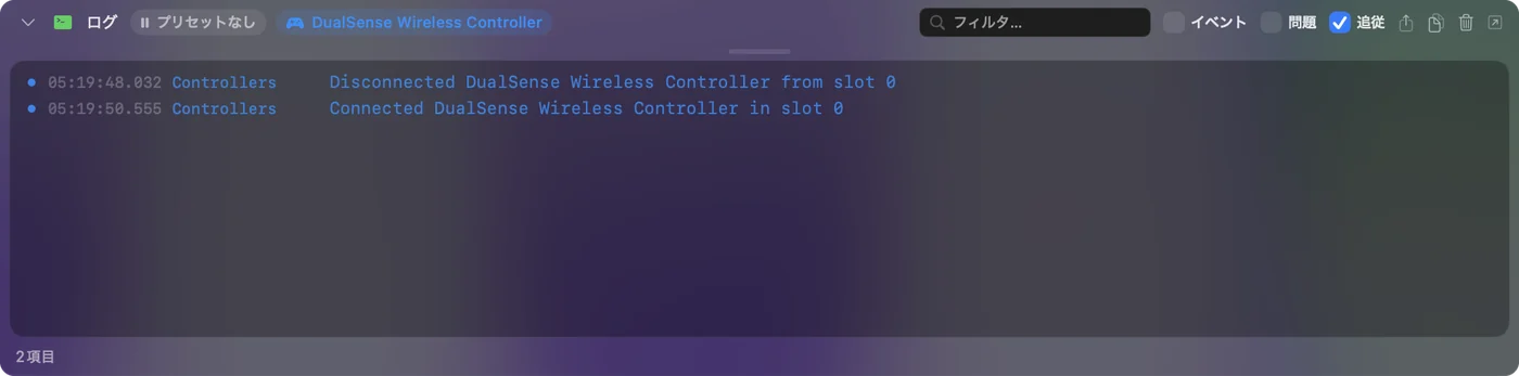

  • あなた:InputConfigの設定のAdvancedでShow the activity logをオンにして、パッドが切れるまで遊びます。
  • InputConfig:メインウインドウの下部に、コントローラの接続と切断を時刻とともにすべて一覧表示します。
  • 確認:切断の行があれば、パッドが本当に切れたので、手順に戻ります。行がなければ、ゲームが聞くのをやめました。
InputConfigのメインウインドウの下部にあるアクティビティログ。コントローラの切断と再接続が一覧表示されています。
Figure 1. アクティビティログ。切断の行があれば、DualShock 4が本当に切れており、行がなければゲームが原因です。
InputConfigは、数秒以内に戻ってきたコントローラに気づき、動いているプリセットはそのまま続きます。再び現れないときは、サイドバーの上にあるそのエントリをクリックしてRefresh Controllersを選びます。Steamについては、Steamでは動くのにゲームで動かないときに、ゲームごとの設定があります。

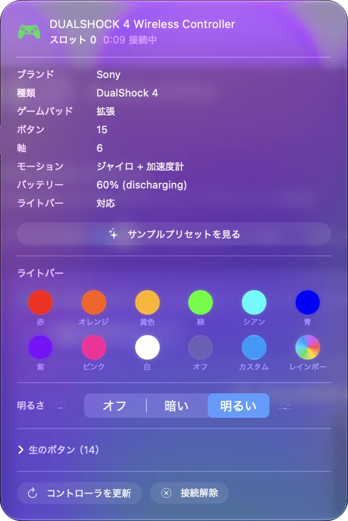

Macは、接続されたDualShock 4のバッテリーをBluetoothのメニューに表示し、InputConfigはサイドバーの上にあるコントローラのエントリに、ライトバーの色の隣に表示します。夜が更けるほど切れやすくなるパッドは、バッテリーが何かを伝えています。バッテリーが劣化した古いコントローラは、Bluetoothでもう安定してつながらなくなることがあり、そのときは、ケーブルが正直な対処法です。
DualShock 4用のInputConfigのコントローラのポップオーバー。バッテリー残量とライトバーの色が表示されています。
Figure 2. InputConfigのサイドバーにあるDualShock 4のエントリには、バッテリーが表示されます。ペアリングを外し始める前に確認してください。

使い終わったら、勝手に切れるのに任せず、切断してください。コントロールセンターのBluetoothの一覧でその名前をクリックするか、InputConfigのサイドバーの上にあるそのエントリをクリックしてDisconnectを選びます。ペアリングは残り、PSを1回押すと戻ります。電源を切るには、ライトバーが消えるまで、PSを約10秒間押し続けます。macOSはスリープを指示しないからです。1.8から、InputConfigは、使われないまま5分から60分たつと切断できます。設定のDevicesでDisconnect a wireless controller after it sits unusedをオンにします。
サイドバーのコントローラの詳細ポップオーバー。Disconnectボタンがあります。
Figure 3. サイドバーのコントローラのエントリから切断します。ペアリングは残るので、あとでPSで再接続できます。
