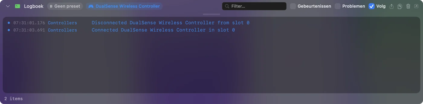

Als hij na een tijd wegvalt, of alleen in één game
Sommige Mac-gebruikers melden een DualShock 4 die tien of vijftien minuten blijft en dan wegvalt, waarna een druk op PS hem terugbrengt. Niets aan de kant van de Mac lost dat betrouwbaar op, en een kabel wel. Toont Systeeminstellingen het pad nog als verbonden en verliest alleen één game het, dan is de game of de laag waardoor hij draait de oorzaak en niet Bluetooth: Steam Input, een emulator of een stream in een browser.
  • Jij: Zet in InputConfig Show the activity log aan bij Settings, Advanced en speel tot het pad wegvalt.
  • InputConfig: Toont elke verbinding en verbreking van een controller, met de tijd, onderaan het hoofdvenster.
  • Controle: Een regel over een verbreking betekent dat het pad echt wegviel, dus ga terug naar de ladder. Geen regel betekent dat de game stopte met luisteren.
Het activiteitenlogboek van InputConfig onderaan het hoofdvenster, met een controller die loskoppelt en weer verbindt.
Figure 1. Het activiteitenlogboek. Een regel over een verbreking betekent dat de DualShock 4 echt wegviel, en geen regel wijst naar de game.
InputConfig merkt een controller op die binnen een paar seconden terugkomt, en de draaiende preset gaat door. Komt hij niet terug, klik dan op zijn onderdeel bovenaan de zijbalk en kies Refresh Controllers. Voor Steam heeft werkt in Steam maar niet in de game de instellingen per game.

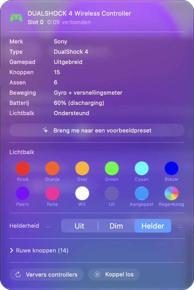

Houd de batterij in de gaten
De Mac toont de batterij van een verbonden DualShock 4 in het Bluetooth-menu, en InputConfig toont hem bij het onderdeel van de controller bovenaan de zijbalk, naast de kleur van de lichtbalk. Een pad dat naarmate de avond vordert vaker wegvalt, is een batterij die je iets vertelt. Een oudere controller met een versleten batterij blijft misschien nooit meer verbonden via Bluetooth, en dan is een kabel de eerlijke oplossing.
De controllerpopover van InputConfig voor een DualShock 4 met het batterijniveau en de kleur van de lichtbalk.
Figure 2. Het onderdeel van de DualShock 4 in de zijbalk van InputConfig toont zijn batterij. Controleer die voordat je koppelingen uit elkaar gaat halen.
Koppel hem met opzet los
Als je klaar bent, koppel hem dan los in plaats van hem te laten wegvallen. Klik op zijn naam in de Bluetooth-lijst van het Bedieningscentrum, of klik op zijn onderdeel bovenaan de zijbalk van InputConfig en kies Disconnect. Hij blijft gekoppeld, en één druk op PS brengt hem terug. Om hem uit te zetten houd je PS ongeveer tien seconden ingedrukt tot de lichtbalk uitgaat, want macOS zegt hem nooit te gaan slapen. Sinds 1.8 kan InputConfig hem voor je loskoppelen na 5 tot 60 minuten ongebruikt: zet Disconnect a wireless controller after it sits unused aan bij Settings, Devices.
De popover met controllerdetails in de zijbalk met een knop Disconnect.
Figure 3. Koppel los vanaf het onderdeel van de controller in de zijbalk. De koppeling blijft, dus PS verbindt hem later weer.
