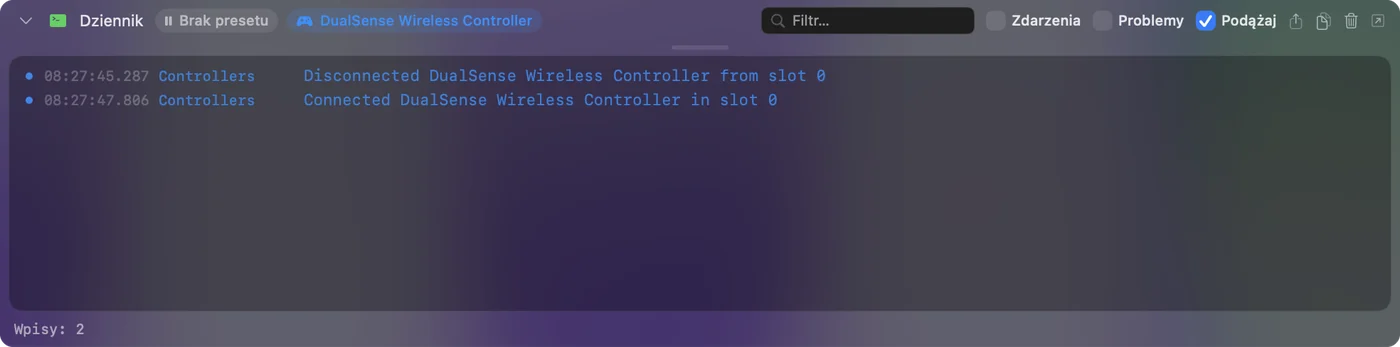

Jeśli odpada po jakimś czasie albo tylko w jednej grze
Niektórzy użytkownicy Maca zgłaszają DualShock 4, który trzyma się dziesięć albo piętnaście minut, a potem odpada, a naciśnięcie PS go przywraca. Nic po stronie Maca tego niezawodnie nie naprawia, a kabel naprawia. Jeśli Ustawienia systemowe nadal pokazują pada jako podłączonego, a tylko jedna gra go gubi, przyczyną jest gra albo warstwa, przez którą działa, a nie Bluetooth: Steam Input, emulator albo stream w przeglądarce.
  • Ty: W InputConfig włącz Show the activity log w Ustawieniach, Zaawansowane, potem graj, aż pad odpadnie.
  • InputConfig: Wypisuje każde połączenie i rozłączenie kontrolera, z godziną, na dole głównego okna.
  • Sprawdź: Wiersz rozłączenia oznacza, że pad naprawdę odpadł, więc wróć do drabiny. Brak wiersza oznacza, że gra przestała nasłuchiwać.
Dziennik aktywności InputConfig na dole głównego okna, wypisujący rozłączenie i ponowne połączenie kontrolera.
Figure 1. Dziennik aktywności. Wiersz rozłączenia oznacza, że DualShock 4 naprawdę odpadł, a brak wiersza wskazuje na grę.
InputConfig zauważa kontroler, który wraca w ciągu kilku sekund, a działający preset toczy się dalej. Jeśli nie pojawia się ponownie, kliknij jego wpis u góry paska bocznego i wybierz Refresh Controllers. Dla Steam, ustawienia dla poszczególnych gier ma strona działa w Steam, ale nie w grze.

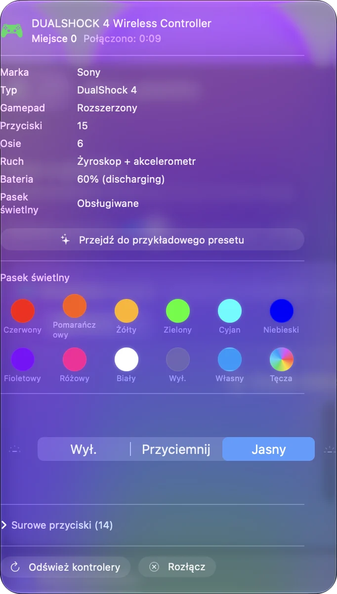

Miej oko na baterię
Mac pokazuje baterię podłączonego DualShock 4 w menu Bluetooth, a InputConfig pokazuje ją we wpisie kontrolera u góry paska bocznego, obok koloru paska świetlnego. Pad, który odpada coraz częściej w miarę wieczora, to bateria, która coś mówi. Starszy kontroler ze zużytą baterią może już nigdy nie utrzymać się na Bluetooth, a wtedy uczciwą naprawą jest kabel.
Popover kontrolera w InputConfig dla DualShock 4 z poziomem baterii i kolorem paska świetlnego.
Figure 2. Wpis DualShock 4 na pasku bocznym InputConfig pokazuje jego baterię. Sprawdź ją, zanim zaczniesz rozbierać parowania.
Rozłącz go celowo
Gdy skończysz, rozłącz go, zamiast pozwalać mu odpaść. Kliknij jego nazwę na liście Bluetooth w Centrum sterowania albo kliknij jego wpis u góry paska bocznego InputConfig i wybierz Disconnect. Zostaje sparowany, a jedno naciśnięcie PS go przywraca. Żeby go wyłączyć, przytrzymaj PS przez około dziesięć sekund, aż pasek świetlny zgaśnie, bo macOS nigdy nie każe mu zasnąć. Od 1.8 InputConfig może go rozłączyć za Ciebie po 5 do 60 minutach bezczynności: włącz Disconnect a wireless controller after it sits unused w Ustawieniach, Devices.
Popover ze szczegółami kontrolera na pasku bocznym z przyciskiem Disconnect.
Figure 3. Rozłącz z wpisu kontrolera na pasku bocznym. Parowanie zostaje, więc PS połączy go później z powrotem.
