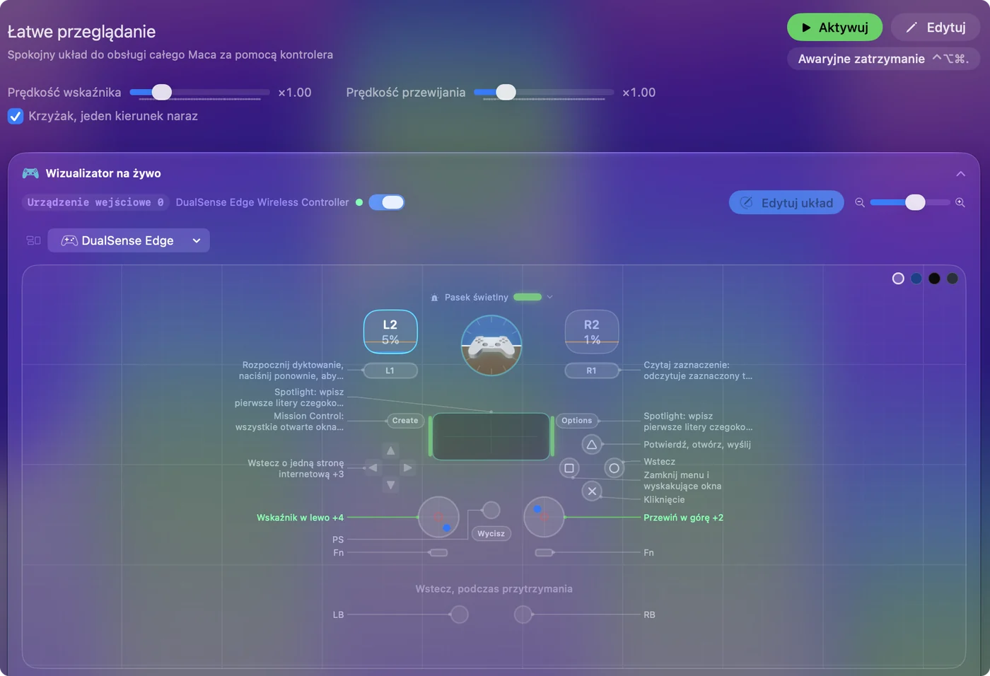

Strona presetu w InputConfig z suwakami Pointer speed i Scroll speed nad Live Visualizer dla DualSense Edge.
Figure 2. Pointer speed jest na górze presetu. Niższa prędkość ułatwia małe stuknięcia na dolnym ekranie.
