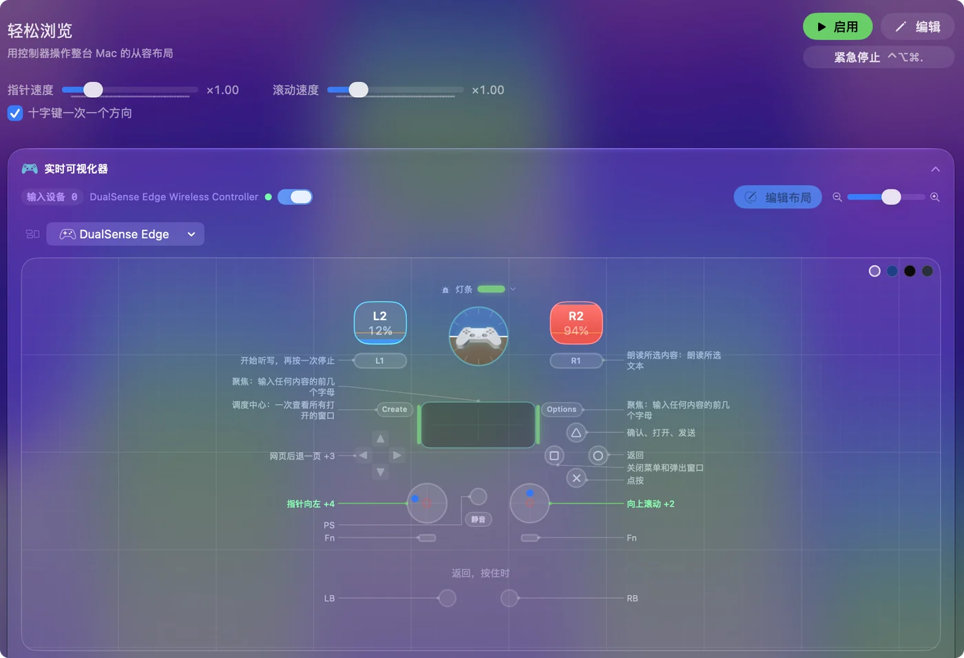

InputConfig 里的预设页面,DualSense Edge 的 Live Visualizer 上方有 Pointer speed 和 Scroll speed 滑块。
Figure 2. Pointer speed 位于预设的顶部。速度调低,在下面的屏幕上轻点小目标就更容易。
