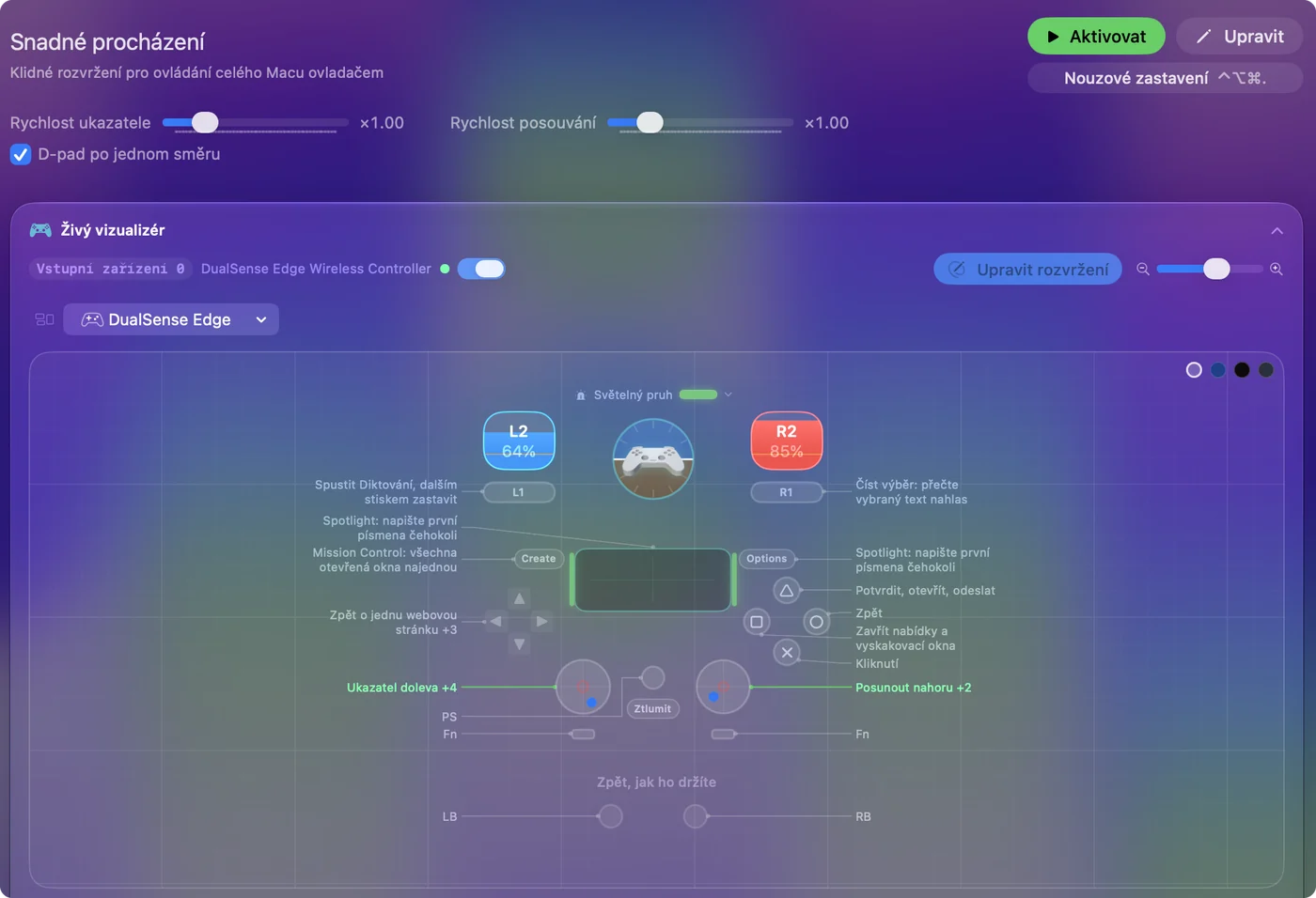

Stránka předvolby v InputConfig s posuvníky Pointer speed a Scroll speed nad Live Visualizer pro DualSense Edge.
Figure 2. Pointer speed je nahoře v předvolbě. Nižší rychlost usnadňuje malá klepnutí na spodní obrazovku.
