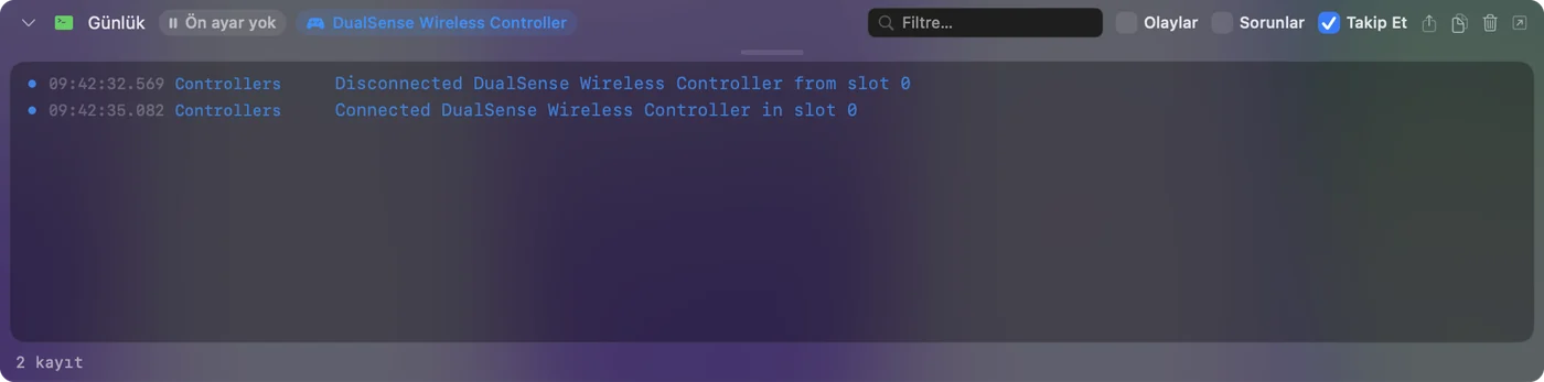

Bazı Mac kullanıcıları, on ya da on beş dakika kalıp sonra kopan ve PS’e basınca geri gelen bir DualShock 4 bildiriyor. Mac tarafında hiçbir şey bunu güvenilir şekilde düzeltmiyor, kablo düzeltiyor. Sistem Ayarları pedi hâlâ bağlı gösteriyorsa ve yalnızca bir oyun onu kaybediyorsa neden Bluetooth değil, oyun ya da içinden geçtiği katmandır: Steam Input, bir emülatör ya da bir tarayıcıdaki bir yayın.
  • Sen: InputConfig’te Settings, Advanced içinde Show the activity log’u aç, sonra ped kopana kadar oyna.
  • InputConfig: Ana pencerenin altında her kumanda bağlanmasını ve kopmasını zamanıyla listeler.
  • Kontrol: Bir kopma satırı pedin gerçekten koptuğu anlamına gelir, bu yüzden merdivene dön. Satır yoksa oyun dinlemeyi bırakmıştır.
InputConfig’in ana pencerenin altındaki etkinlik günlüğü, bir kumandanın kopup yeniden bağlandığını listeliyor.
Figure 1. Etkinlik günlüğü. Bir kopma satırı DualShock 4’ün gerçekten koptuğu anlamına gelir, satır yoksa oyunu işaret eder.
InputConfig birkaç saniye içinde geri gelen bir kumandayı fark eder ve çalışan ön ayar devam eder. Geri gelmezse kenar çubuğunun üstündeki girdisine tıkla ve Refresh Controllers’ı seç. Steam için oyun başına ayarlar Steam’de çalışıyor ama oyunda çalışmıyor sayfasında.

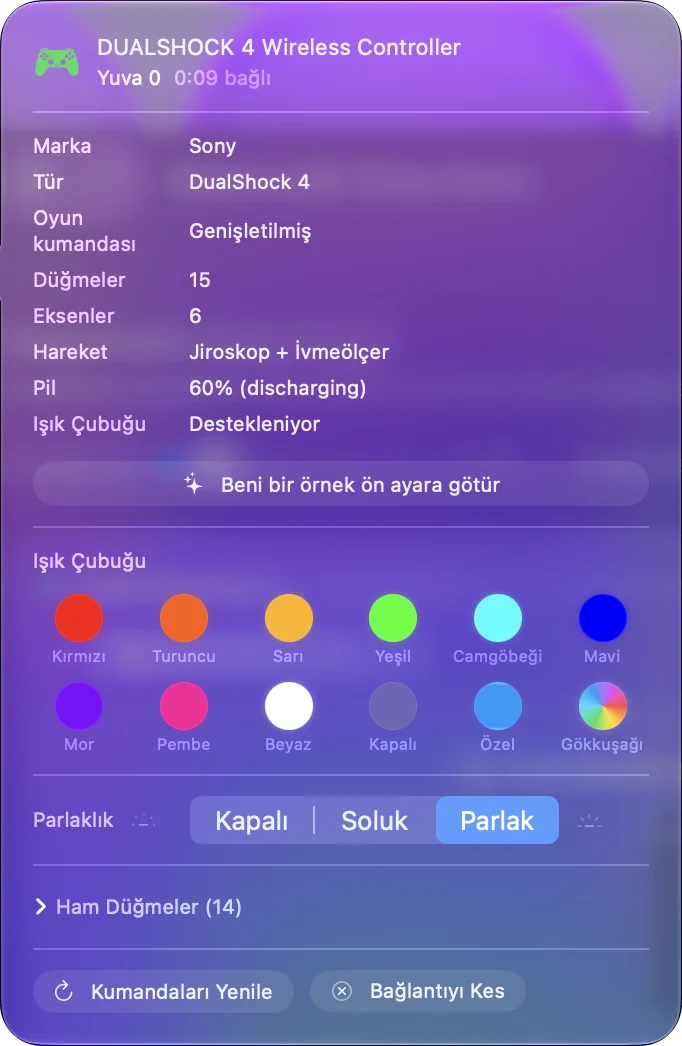

Mac, bağlı bir DualShock 4’ün pilini Bluetooth menüsünde gösterir ve InputConfig bunu kenar çubuğunun üstündeki kumanda girdisinde, ışık çubuğu renginin yanında gösterir. Akşam ilerledikçe daha çok kopan bir ped, size bir şey söyleyen bir pildir. Yıpranmış pilli eski bir kumanda Bluetooth’ta bir daha bağlı kalmayabilir ve o zaman dürüst çözüm bir kablodur.
InputConfig’in bir DualShock 4 için kumanda açılır penceresi, pil seviyesi ve ışık çubuğu rengiyle.
Figure 2. InputConfig kenar çubuğundaki DualShock 4 girdisi pilini gösterir. Eşleştirmeleri söküp atmaya başlamadan önce ona bak.
