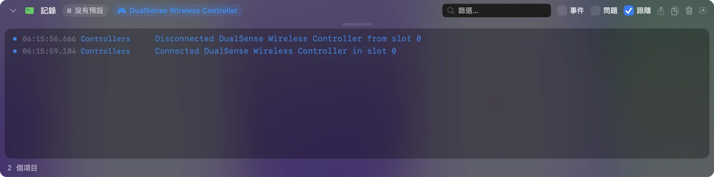

  • 你:在 InputConfig 中,到「設定」的進階開啟 Show the activity log,然後玩到手把斷線為止。
  • InputConfig:在主視窗底部列出每次手把連接和中斷連線,並附上時間。
  • 確認:有一行中斷連線,表示手把真的斷線了,請回到階梯。沒有那一行,表示遊戲不再聆聽了。
InputConfig 主視窗底部的活動記錄,列出一支手把斷線並重新連線。
Figure 1. 活動記錄。有一行中斷連線,表示 DualShock 4 真的斷線了,沒有那一行則指向遊戲。
如果手把在幾秒內回來,InputConfig 會注意到,執行中的預設集會繼續進行。如果它沒有再出現,請按一下側邊欄頂端它的項目,然後選擇 Refresh Controllers。關於 Steam,在 Steam 裡可以用但在遊戲裡不行有每個遊戲的設定。

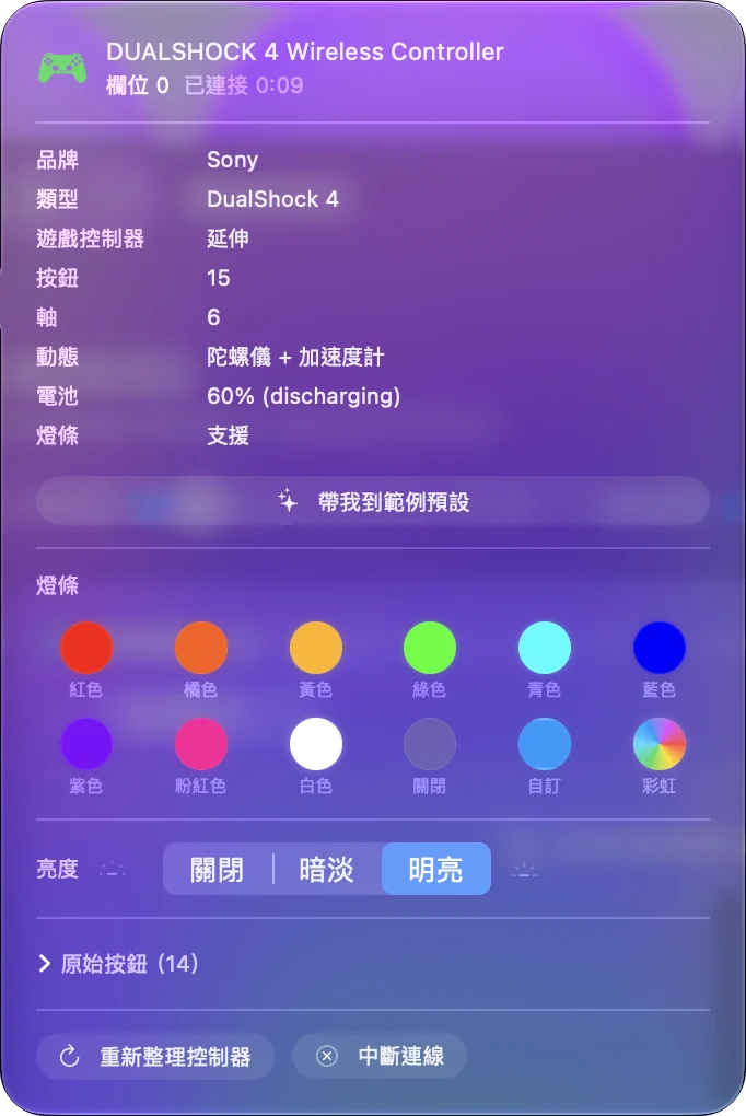

留意電池
Mac 在藍牙選單中會顯示已連接 DualShock 4 的電量,而 InputConfig 在側邊欄頂端手把的項目上顯示電量,就在燈條顏色旁邊。隨著夜晚越來越晚、斷線越來越多的手把,是電池在告訴你一些事。老舊電池磨損的舊手把,可能再也無法穩定地用藍牙連接,這時傳輸線才是誠實的修法。
InputConfig 中 DualShock 4 的手把彈出視窗,顯示電量和燈條顏色。
Figure 2. InputConfig 側邊欄裡 DualShock 4 的項目會顯示電量。在開始拆解配對之前,先看一下。
