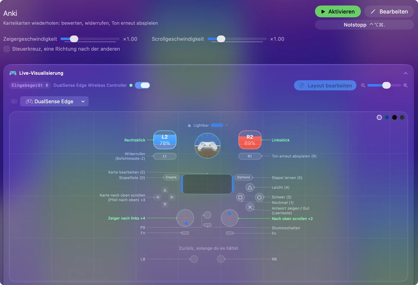

Im Live Visualizer sehen, was der Mac hört
Finde, bevor du etwas anderes änderst, heraus, ob die Drücke der Fernbedienung den Mac überhaupt erreichen.
  • Du: Öffne das Anki-Preset in InputConfig und drücke bei geöffnetem Live Visualizer jede Taste der Fernbedienung.
  • InputConfig: Lässt jedes ankommende Bedienelement auf einer Zeichnung des Pads aufleuchten.
  • Prüfen: Ein Bedienelement, das nie aufleuchtet, erreicht den Mac nicht, prüfe also die Verbindung und den Modusschalter. Steht die Fernbedienung gar nicht in der Seitenleiste, hake sie in der Menüleiste unter InputConfig, Devices an.
Das eingebaute Anki-Preset in InputConfig, mit der Legende des Live Visualizers, die Again, Hard, Good und Easy auf den vier Aktionstasten benennt.
Figure 2. Das Anki-Preset im Live Visualizer. Ein Druck, der hier seine Taste aufleuchten lässt, erreicht den Mac, ein verbleibendes Problem liegt also im Preset oder in Anki und nicht in Bluetooth.
Ein Micro im D-Modus behält seine Star-Taste für sich, als eigene Turbo-Taste, Star leuchtet also nie auf und lässt sich nicht belegen. Das liegt am Pad und ist kein Fehler. Was aufleuchtet, lässt sich belegen, und was nicht, ist ein Problem der Verbindung oder des Modus.
