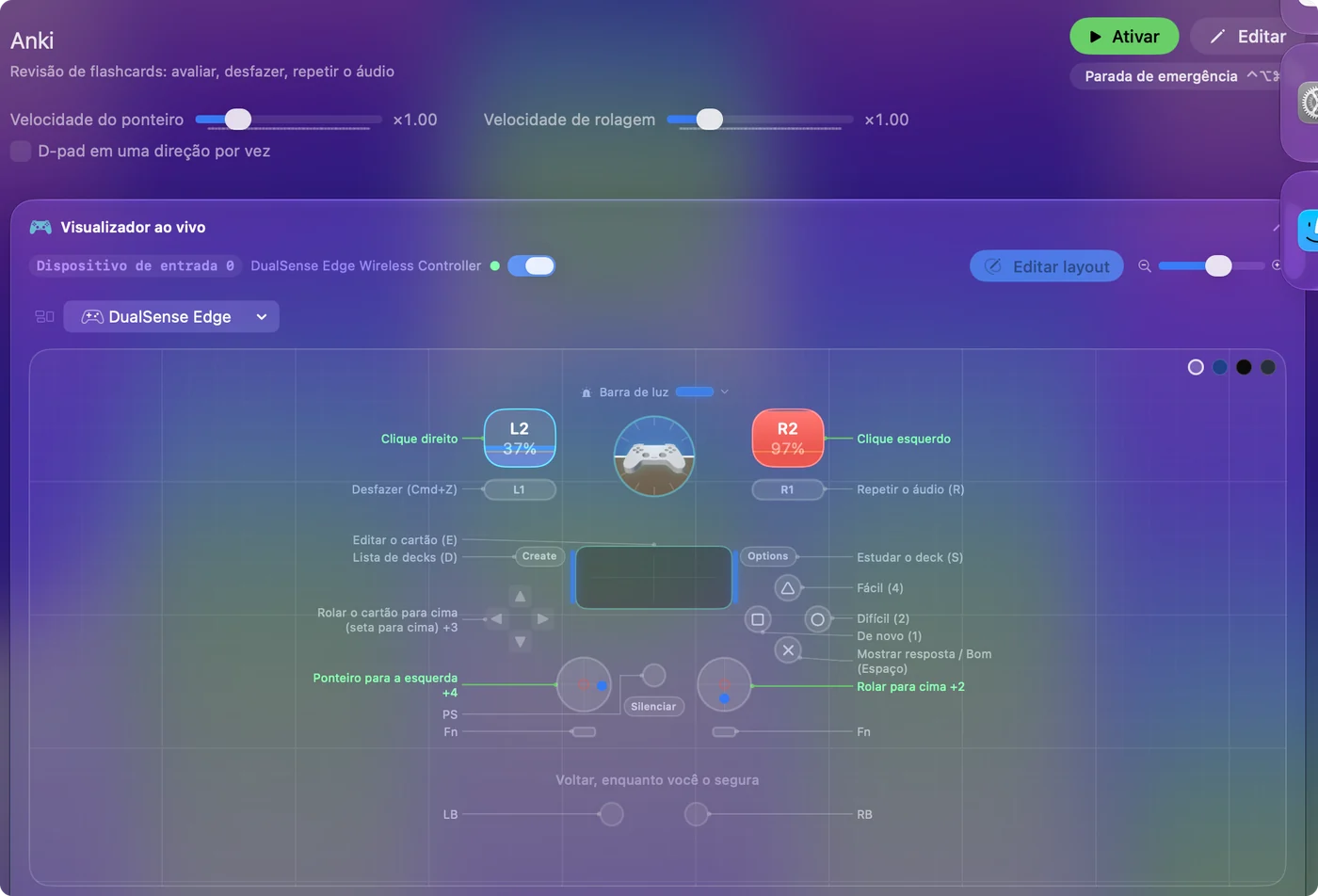

Veja o que o Mac ouve no Live Visualizer
Antes de mudar qualquer outra coisa, descubra se os apertos do controle remoto chegam ao Mac.
  • Você: Abra o preset do Anki no InputConfig e aperte todos os botões do controle remoto com o Live Visualizer aberto.
  • InputConfig: Acende cada controle que chega, num desenho do pad.
  • Confira: Um controle que nunca acende não está chegando ao Mac, então confira a conexão e a chave de modo. Se o controle remoto nem aparece na barra lateral, marque-o em InputConfig, Devices na barra de menus.
O preset do Anki que já vem no InputConfig, com a legenda do Live Visualizer nomeando Again, Hard, Good e Easy nos quatro botões de ação.
Figure 2. O preset do Anki no Live Visualizer. Um aperto que acende o botão dele aqui está chegando ao Mac, então qualquer problema que sobre está no preset ou no Anki, não no Bluetooth.
Um Micro no modo D guarda o botão Estrela para si, como a própria tecla turbo, então a Estrela nunca acende e não pode ser mapeada. Isso é o pad, não uma falha. O que acende pode ser mapeado, e o que não acende é um problema de conexão ou de modo.
