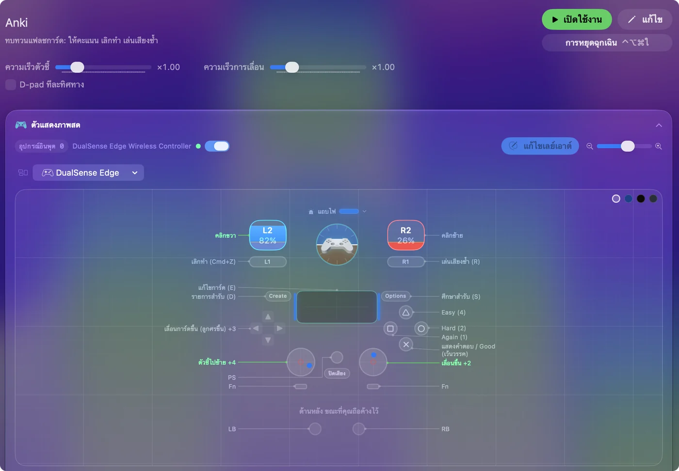

  • คุณ: เปิดพรีเซ็ต Anki ใน InputConfig แล้วกดทุกปุ่มบนรีโมตโดยเปิด Live Visualizer
  • InputConfig: ไฟตัวควบคุมแต่ละตัวที่มาถึง บนภาพวาดของจอย
  • เช็ก: ตัวควบคุมที่ไม่เคยติดไฟไม่ได้ไปถึง Mac ดังนั้นเช็กการเชื่อมต่อและสวิตช์โหมด ถ้ารีโมตไม่อยู่ในแถบด้านข้างเลย ให้ติ๊กมันใต้ InputConfig, Devices ในแถบเมนู
พรีเซ็ต Anki ที่มาในตัวใน InputConfig โดยคีย์ของ Live Visualizer ระบุ Again, Hard, Good และ Easy บนปุ่มหน้าสี่ปุ่ม
Figure 2. พรีเซ็ต Anki ใน Live Visualizer การกดที่ทำให้ปุ่มของมันติดไฟที่นี่กำลังไปถึง Mac ปัญหาที่เหลือจึงอยู่ที่พรีเซ็ตหรือ Anki ไม่ใช่ Bluetooth
Micro ในโหมด D เก็บปุ่ม Star ไว้เอง เป็นปุ่ม turbo ของมัน ดังนั้น Star ไม่เคยติดไฟและผูกไม่ได้ นั่นคือตัวจอย ไม่ใช่ความผิดพลาด อะไรก็ตามที่ติดไฟผูกได้ และอะไรที่ไม่ติดเป็นปัญหาการเชื่อมต่อหรือโหมด
