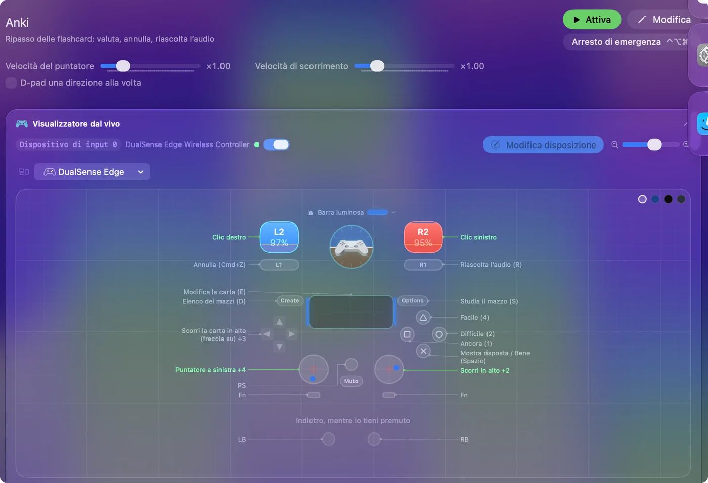

Guarda cosa sente il Mac nel Live Visualizer
Prima di cambiare altro, scopri se le pressioni del telecomando arrivano davvero al Mac.
  • Tu: Apri il preset Anki in InputConfig e premi ogni pulsante del telecomando con il Live Visualizer aperto.
  • InputConfig: Accende ogni comando che arriva, su un disegno del pad.
  • Controllo: Un comando che non si accende mai non arriva al Mac, quindi controlla la connessione e l'interruttore di modalità. Se il telecomando non è affatto nella barra laterale, spuntalo sotto InputConfig, Devices nella barra dei menu.
Il preset Anki integrato in InputConfig, con la legenda del Live Visualizer che indica Again, Hard, Good ed Easy sui quattro pulsanti frontali.
Figure 2. Il preset Anki nel Live Visualizer. Una pressione che accende qui il suo pulsante sta arrivando al Mac, quindi ogni problema rimasto è nel preset o in Anki, non nel Bluetooth.
Un Micro in modalità D si tiene il pulsante Star per sé, come proprio tasto turbo, quindi Star non si accende mai e non si può associare. È il pad, non un guasto. Tutto ciò che si accende si può associare, e tutto ciò che non si accende è un problema di connessione o di modalità.
