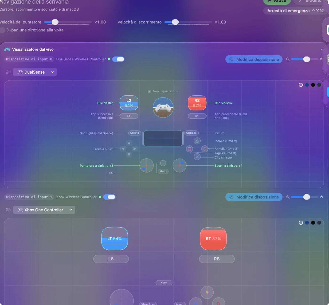

Il Live Visualizer di InputConfig con due pannelli, Input Device 0 un DualSense Wireless Controller e Input Device 1 un Xbox Wireless Controller, ciascuno che mostra le percentuali dei suoi grilletti.
Figure 3. Due controller in un preset, ciascuno nel suo slot e nel suo pannello. Qualsiasi combinazione funziona, compreso un pad Xbox accanto a una vera manetta o a una pedaliera.
