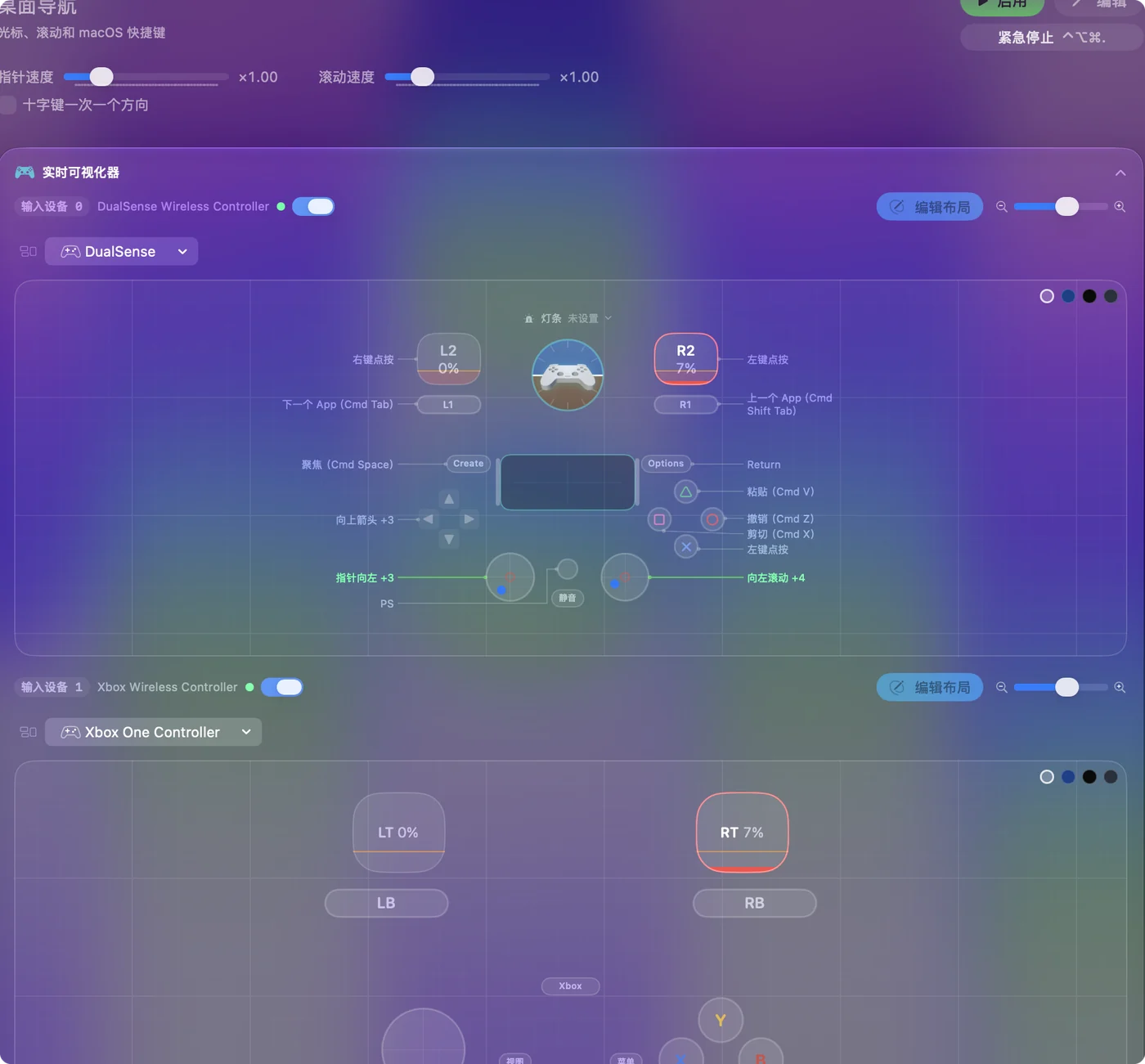

用两个手柄分别当作摇杆和油门
每个连接的手柄都有自己的槽位,一个预设可以为它们全部设置行。所以两个手柄可以像真正的 HOTAS 那样分工:第一个手柄的左摇杆负责飞行,第二个手柄放在你另一只手里,作为油门和开关面板。
  • 你:连接两个手柄,打开预设,并为另一个槽位添加第二个输入设备。在一行上按 Scan,再推动你指的那根摇杆。
  • InputConfig:用那个手柄和那根摇杆填好这一行,所以两个手柄上的同一根摇杆可以做不同的事。
  • 检查:Live Visualizer 为每个手柄显示一个面板。移动每一个,看着正确的面板亮起。
InputConfig 的 Live Visualizer 有两个面板,Input Device 0 是 DualSense Wireless Controller,Input Device 1 是 Xbox Wireless Controller,每个都显示着它的扳机百分比。
Figure 3. 一个预设里的两个手柄,各在自己的槽位和面板里。任何搭配都行,包括一个 Xbox 手柄配上真正的油门或方向舵踏板。
以后添加真正的硬件也是如此:USB 油门或一套方向舵踏板,就是另一个槽位里的又一个设备。Mac 上的两个手柄讲了怎么连接它们。
