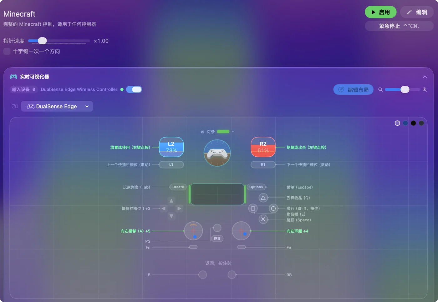

Minecraft Java 版自己没有手柄支持,所以由 InputConfig 发送点按。在它内置的 Minecraft 预设里,左扳机是鼠标右键,右扳机是左键。
  • 你:配对 PS5、PS4、Xbox 或 Switch Pro 手柄,在 InputConfig 的边栏里点按 Minecraft,再点按 Activate。
  • InputConfig:左扳机按住期间一直按住右键,所以快速一按能打开箱子,长按则是吃东西。
  • 检查:Live Visualizer 把左扳机标为 Place or use (right click),你按下时它会亮起。
InputConfig 的 Live Visualizer 里内置的 Minecraft 预设,L2 上是 Place or use,右键点按,R2 上是 Mine or attack,左键点按。
Figure 1. 在 Minecraft 预设里,右键点按就是左扳机。图旁边的说明也写出了其他每个按钮。
右键点按也可以放在任何其他按钮上:一行,输出为 Mouse Button, 1: Secondary。
InputConfig 的编辑器里,L2 行发送 Mouse Button 1: Secondary,设为 Fires while held,还有一个 F14 键的行和一个 Circle 行也发送右键点按。
Figure 2. 扳机、按键和正面按钮上的右键点按。Fires while held 会在你按住控件期间一直按住按钮。
