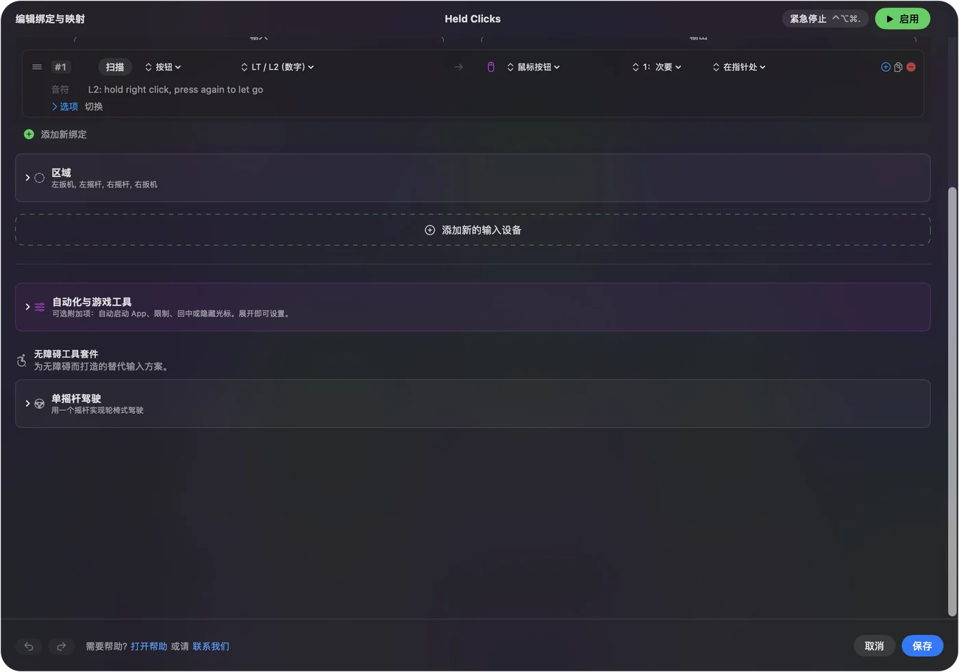

如果连这样按住也嫌多,一行也可以改为切换这个按钮。App 的帮助把按住的鼠标按钮列为 Toggle 的用途之一,按一次会按住按钮,直到下一次按下。
  • 你:在预设空着的按钮上添加一行,比如 PlayStation 手柄上的触控板按下,或者背面拨片。选择 Mouse Button, 1: Secondary,打开 Options,把 How it fires 设为 Toggles on and off。
  • InputConfig:第一次按下时按下右键,第二次按下时松开。
  • 检查:拿着食物按一次,然后把手柄放下。吃的动作会继续。再按一次就停止。
InputConfig 里 LT / L2 上的一行,发送 Mouse Button 1: Secondary,备注为 hold right click, press again to let go,Options 设为 Toggle。
Figure 1. 切换的右键点按。按一次按住按钮,下一次松开,这正是一顿长饭所需要的。
我会把切换放在一个空闲的按钮上,让左扳机保持原样,这样快速放置仍然有效。
InputConfig 的 Live Visualizer 里内置的 Minecraft 预设,L2 上是 Place or use,右键点按,R2 上是 Mine or attack,左键点按。
Figure 2. 在 Minecraft 预设里,左扳机是鼠标右键,所以它能放置、打开和吃东西。触控板没有任务,这让它成了放置切换的好地方。
