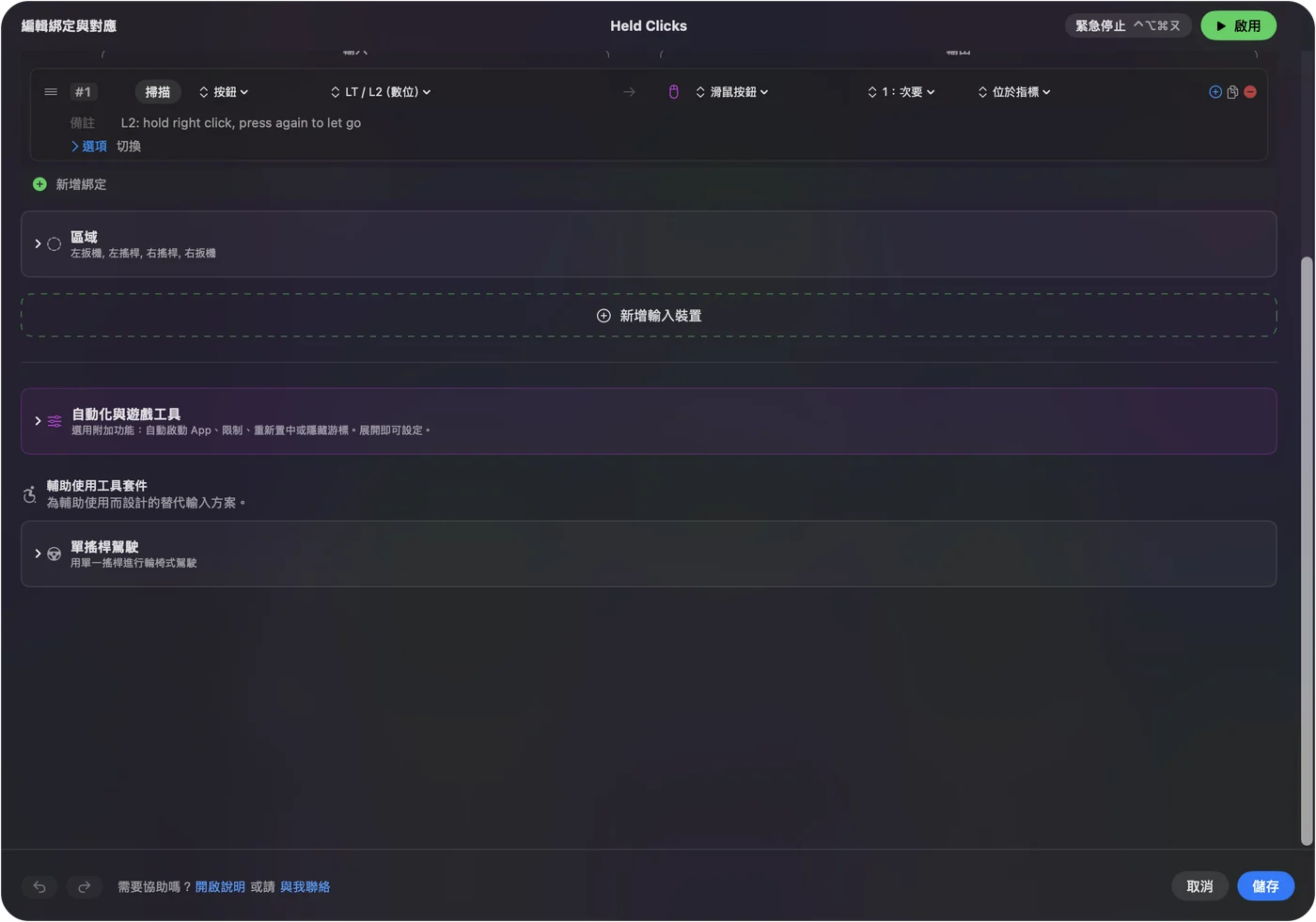

如果連這個按住都嫌太多,可以讓某一列改為切換按鈕。App 的說明把按住的滑鼠按鈕列為 Toggle 的用途之一,按一下就按住按鈕,直到下一次按下。
  • 你:在預設集沒有使用的按鈕上新增一列,例如 PlayStation 手把的觸控板按壓,或背面的撥片。選擇 Mouse Button, 1: Secondary,打開 Options,把 How it fires 設為 Toggles on and off。
  • InputConfig:第一次按下時按下右鍵,第二次按下時放開。
  • 確認:手上拿著食物按一下,然後把手把放下。進食會繼續。再按一次就停止。
InputConfig 中 LT / L2 上的一列,送出 Mouse Button 1: Secondary,附註為 hold right click, press again to let go,Options 設為 Toggle。
Figure 1. 切換的右鍵。按一下按住按鈕,再按一下放開,這正是漫長一餐所需要的。
我會把切換放在一個閒置的按鈕上,並讓左扳機維持原樣,這樣快速放置仍然可以使用。
