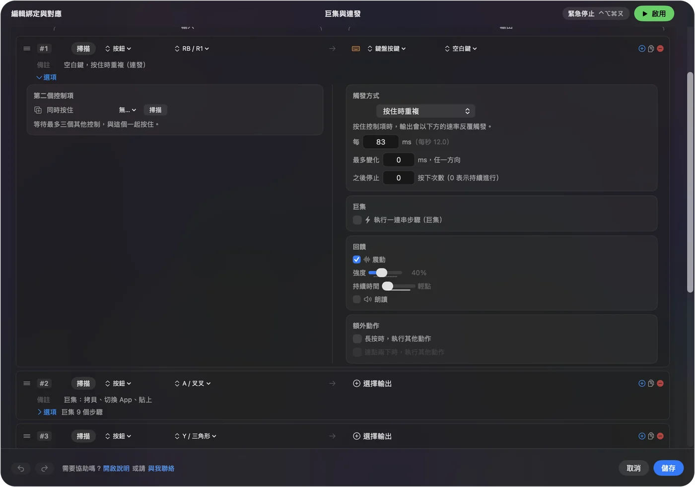

InputConfig 中 Macros and Turbo 預設集的 R1 列,送出 Space,How it fires 設為 Repeats while held,Every 83 ms 顯示為每秒 12.0 次,Vary by up to 0 和 Stop after 0,並勾選 Vibrate。
Figure 2. R1 上的連發:每 83 毫秒一次 Space,該列顯示為每秒 12 次。Vibrate 會在重複開始時震動一次。
  • Vary by up to。為每個間隔加上隨機的正負值,讓節奏不那麼機械。
  • Stop after。按了一定次數之後結束。
  • R2 上的快速射擊。在 R2 放一個設為 Repeats while held 的左鍵,用於以滑鼠開火的遊戲。
  • 用震動確認。開啟 Vibrate 時,連發列開始重複時 DualShock 4 會震動一次,不是每次重複都震。
InputConfig 每次輪詢最多送出一次重複,所以 Settings、Advanced、Polling rate 設定了上限,而 Every 最低到 5 毫秒。CPS 計算器可以把每秒按壓次數換算成 Every 的值。連發重複的是 InputConfig 送出的東西,不是手把送出的。
