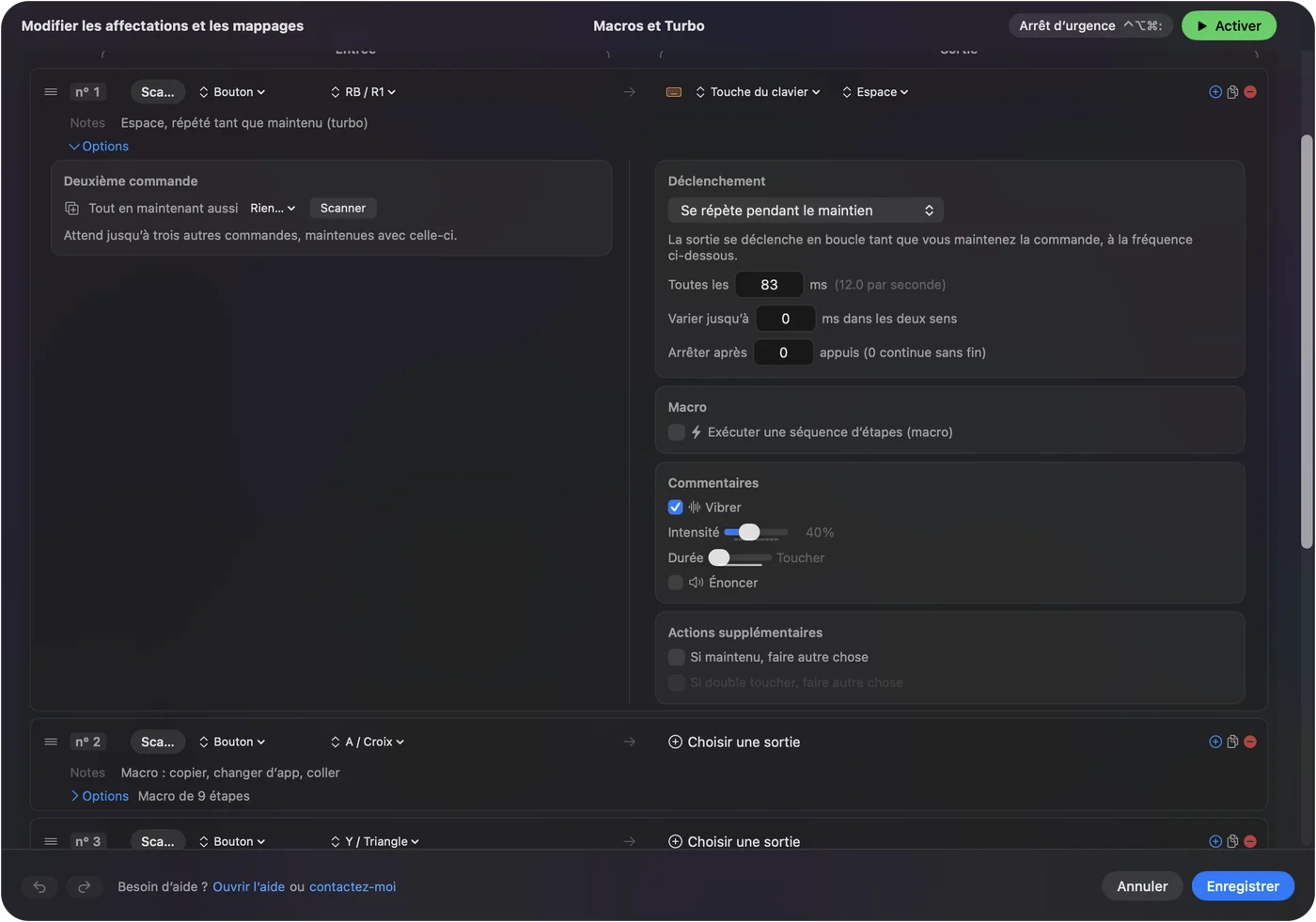

Ajouter du turbo et du tir rapide
  • Vous : Ouvrez les Options de la ligne, choisissez Repeats while held, et réglez Every, l'écart en millisecondes, de 5 ms à une minute.
  • InputConfig : Appuie et relâche la sortie en boucle tant que vous tenez le bouton, et montre la cadence que donne l'écart.
  • Vérification : Maintenez le bouton et regardez la touche se répéter. Relâchez et elle s'arrête.
La ligne R1 du préréglage Macros and Turbo dans InputConfig, qui envoie Espace avec How it fires réglé sur Repeats while held, Every 83 ms affiché comme 12,0 par seconde, Vary by up to 0 et Stop after 0, avec Vibrate coché.
Figure 2. Le turbo sur R1 : Espace toutes les 83 ms, que la ligne affiche comme 12 par seconde. Vibrate donne un bourdonnement quand la répétition commence.
