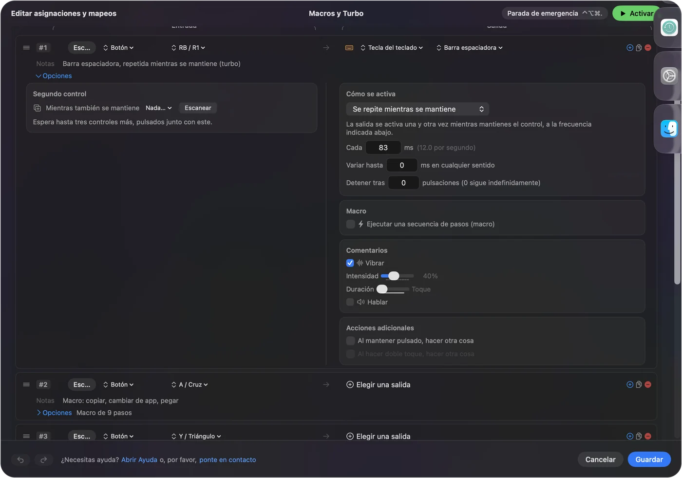

Añade turbo y disparo rápido
  • Tú: Abre Options de la fila, elige Repeats while held y fija Every, el intervalo en milisegundos, de 5 ms a un minuto.
  • InputConfig: Pulsa y suelta la salida una y otra vez mientras mantienes el botón, y muestra la frecuencia a la que equivale el intervalo.
  • Comprobación: Mantén el botón y mira cómo se repite la tecla. Suéltalo y se detiene.
La fila R1 del preajuste Macros and Turbo en InputConfig, que envía Space con How it fires en Repeats while held, Every 83 ms mostrado como 12.0 per second, Vary by up to 0 y Stop after 0, con Vibrate marcado.
Figure 2. Turbo en R1: Space cada 83 ms, que la fila muestra como 12 por segundo. Vibrate da una vibración cuando empieza la repetición.
  • Vary by up to. Añade un más o menos aleatorio a cada intervalo, para que el ritmo sea menos mecánico.
  • Stop after. Termina la serie tras un número de pulsaciones.
  • Disparo rápido en R2. Pon un clic izquierdo en R2 con Repeats while held, para un juego que dispara con el ratón.
  • Una vibración para confirmar. Con Vibrate activado, el DualShock 4 vibra una vez cuando una fila de turbo empieza a repetirse, no en cada repetición.
InputConfig envía como máximo una repetición por sondeo, así que Settings, Advanced, Polling rate fija el techo, y Every se detiene en 5 ms. La calculadora de CPS convierte pulsaciones por segundo en un valor de Every. El turbo repite lo que envía InputConfig, no lo que envía el mando.
