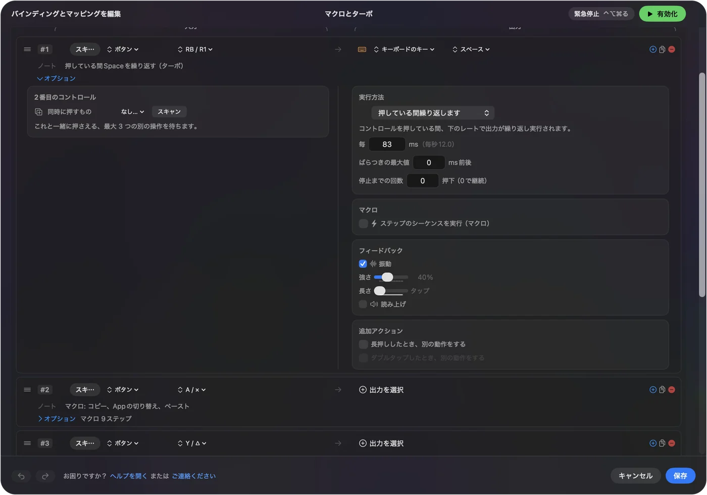

ターボと連射を足す
  • あなた:行のOptionsを開き、Repeats while heldを選んで、Everyに、5ミリ秒から1分までの間隔をミリ秒で設定します。
  • InputConfig:ボタンを押し続けるあいだ、出力の押下と解放を繰り返し、間隔から計算したレートを表示します。
  • 確認:ボタンを押し続けて、キーが繰り返されるのを見ます。離すと止まります。
InputConfigのMacros and Turboプリセットの、R1の行。Spaceを送り、How it firesはRepeats while held、Every 83 msは毎秒12.0回と表示され、Vary by up toは0、Stop afterは0で、Vibrateにチェックが入っています。
Figure 2. R1のターボ。83ミリ秒ごとのSpaceで、行には毎秒12回と表示されます。Vibrateは、繰り返しが始まるときに1回振動します。
  • Vary by up to。各間隔に、ランダムなプラスマイナスを加えるので、リズムが機械的になりません。
  • Stop after。決めた回数の押下で終わります。
  • R2の連射。マウスで撃つゲームのために、R2に左クリックを置いて、Repeats while heldにします。
  • 振動で知らせる。Vibrateをオンにすると、ターボの行が繰り返しを始めたときに、DualShock 4が1回振動します。繰り返しのたびには振動しません。
InputConfigは、1回のポーリングにつき最大1回の繰り返ししか送らないので、SettingsのAdvancedのPolling rateが上限を決めます。Everyは5ミリ秒で止まります。CPS計算ツールが、毎秒の押下回数をEveryの値に変えてくれます。ターボが繰り返すのは、InputConfigが送るもので、コントローラーが送るものではありません。
