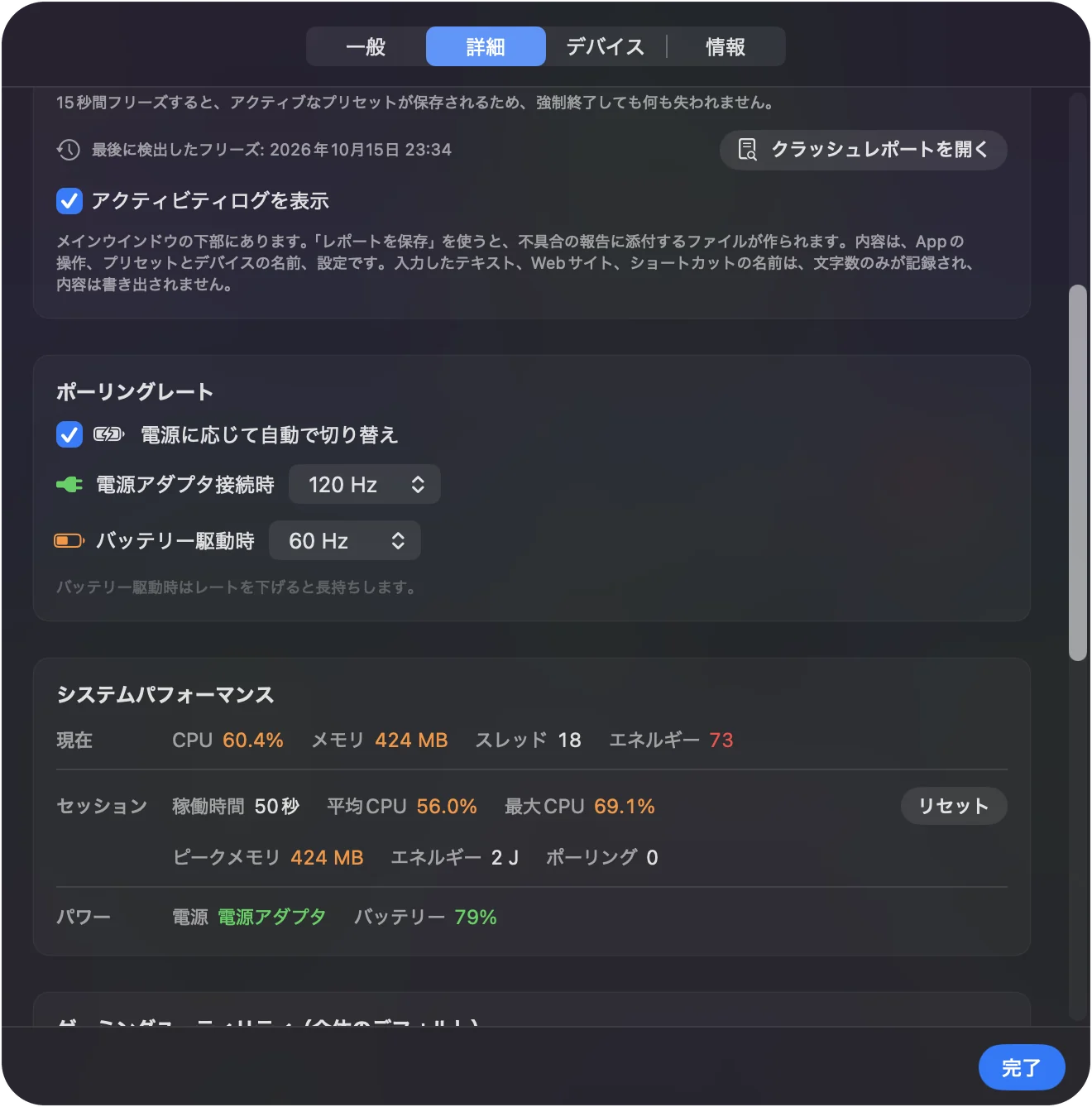

バッテリーに関して私が言える設定は、InputConfig自身のものだけです。SettingsのAdvancedにあるPolling rateで、電源アダプタ使用中とバッテリー使用中で違う頻度でコントローラーを読み取れて、電源を抜いた瞬間に切り替わります。標準は120 Hzです。バッテリー側を低くすると長持ちし、180や240は狙い撃ち向けです。
InputConfigのSettings、Advanced、Polling rate。Auto-switch on power sourceがオンで、On power adapterは120 Hz、On batteryは60 Hzです。
Figure 1. アダプタとバッテリーで別々のポーリングレート。ゲームモードはこれを変えないので、ここで設定します。

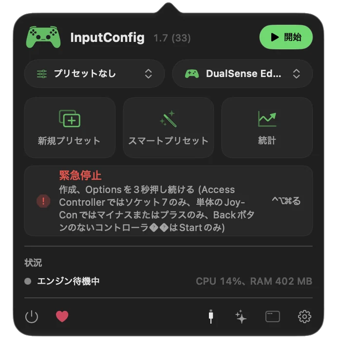

  • 緊急停止。フルスクリーンのゲームは、Control、Option、Command、ピリオドを含むシステムのショートカットを取り込むことがあります。BackとStartを3秒間同時に押し続ける操作は、InputConfig自身のポーリングの中で動くので、それでもプリセットを止められます。
InputConfigのメニューバーのポップオーバー。Emergency Stopボタンがあり、その下にコントローラーの長押し、右にキーボードのコードが表示されています。
Figure 2. メニューバーの緊急停止には、お使いのパッドの長押しの操作が表示されます。フルスクリーンのゲームでは、使うのはこの長押しです。
そのゲームでだけレイアウトを使いたいなら、Automation & Gaming UtilitiesのActivate when these apps are in frontにゲームを登録すると、ゲームが前面にあるあいだだけプリセットが動きます。フルスクリーンのゲームがキーボードのショートカットを無視するときは、BackとStartを3秒間押し続けます。
