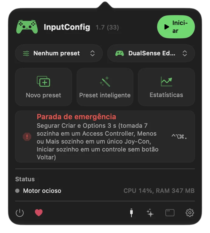

  • O botão Home. Com o Game Mode ligado, o macOS pode guardar para si um aperto do botão Home ou PS, então eu não poria nada importante nele.
  • A parada de emergência. Um jogo em tela cheia pode engolir atalhos do sistema, incluindo Control Option Command ponto. Segurar Back e Start juntos por três segundos roda dentro da leitura do próprio InputConfig, então ainda para o preset.
O popover da barra de menus do InputConfig com o botão Emergency Stop, o aperto do controle listado embaixo dele e o atalho de teclado à direita.
Figure 2. A parada de emergência na barra de menus nomeia o aperto do controle para o seu pad. Num jogo em tela cheia, o aperto do controle é o que se usa.
Se o jogo é o único lugar onde você quer o layout, liste-o em Automation & Gaming Utilities, em Activate when these apps are in front, e o preset roda só enquanto o jogo está na frente. Segure Back e Start por três segundos quando um jogo em tela cheia ignora o atalho de teclado.
