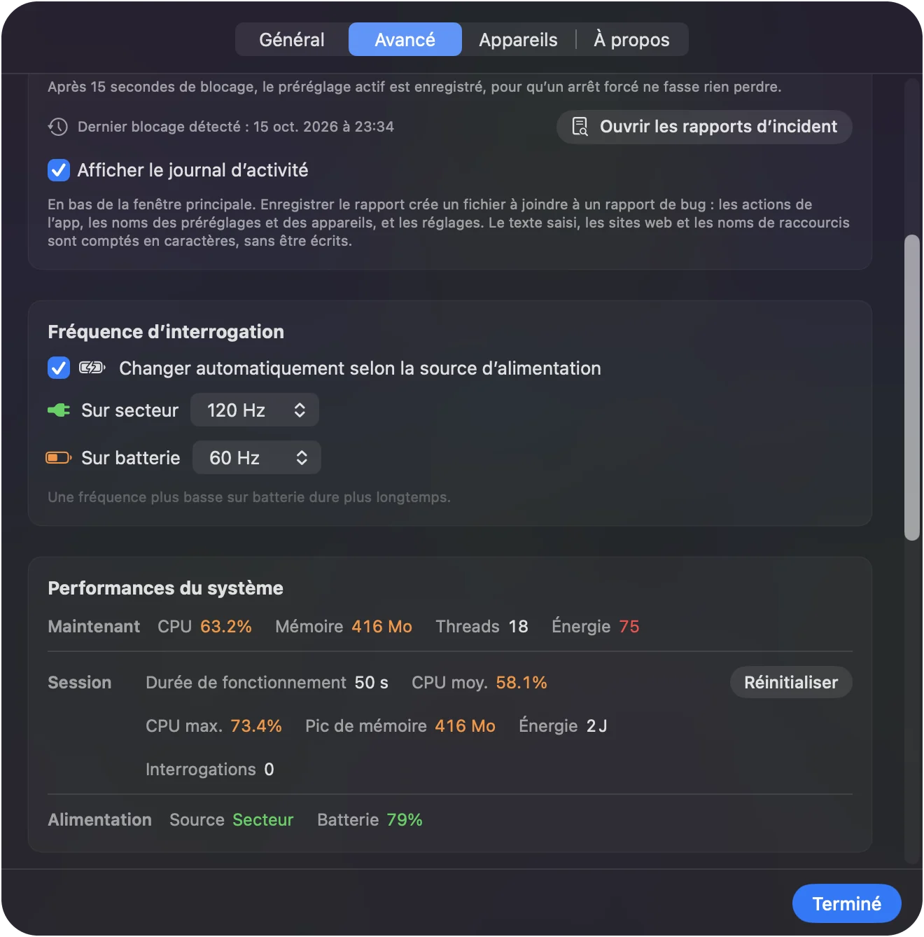

Le seul réglage de batterie dont je peux parler est celui d'InputConfig. Dans Réglages (Settings), Avancé (Advanced), Polling rate, l'app peut lire la manette à une cadence sur l'adaptateur secteur et à une autre sur batterie, et elle change dès que vous débranchez. 120 Hz est la valeur par défaut. Une cadence plus basse sur batterie dure plus longtemps, et 180 ou 240 sert à viser.
Réglages d'InputConfig, Avancé, Polling rate, avec Auto-switch on power source activé, On power adapter à 120 Hz et On battery à 60 Hz.
Figure 1. Des cadences de lecture séparées pour l'adaptateur et la batterie. Le Game Mode ne les change pas, donc réglez-les ici.

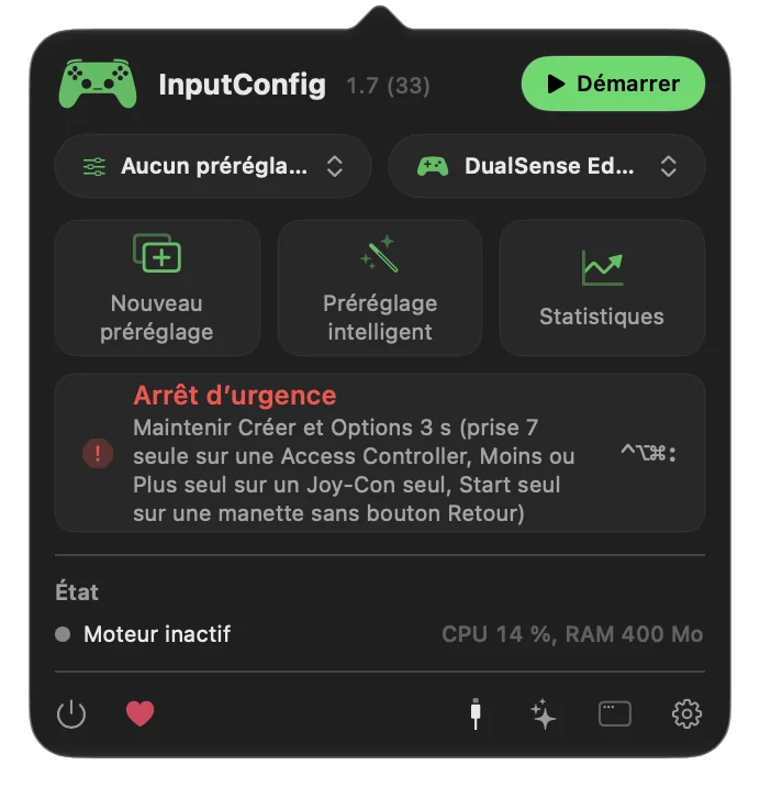

  • L'arrêt d'urgence. Un jeu en plein écran peut avaler les raccourcis système, dont Control Option Command period. Maintenir Back et Start ensemble pendant trois secondes passe par la lecture propre d'InputConfig, donc cela arrête quand même le préréglage.
La fenêtre de la barre des menus d'InputConfig avec le bouton Emergency Stop, la pression longue de la manette listée dessous et le raccourci clavier à droite.
Figure 2. L'arrêt d'urgence dans la barre des menus nomme la pression longue de la manette pour votre pad. Dans un jeu en plein écran, c'est celle-là qu'il faut utiliser.
Si le jeu est le seul endroit où vous voulez la disposition, listez-le sous Automation & Gaming Utilities, dans Activate when these apps are in front, et le préréglage ne tourne que lorsque le jeu est au premier plan. Maintenez Back et Start pendant trois secondes quand un jeu en plein écran ignore le raccourci clavier.
