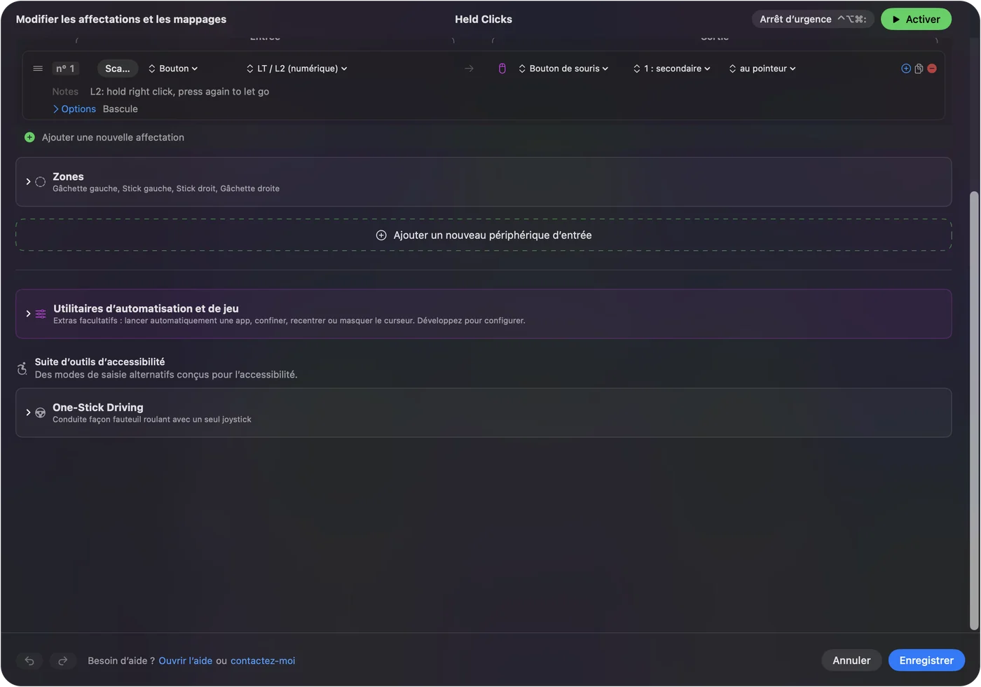

Si même ce maintien est trop, une ligne peut basculer le bouton à la place. L'aide de l'app liste les boutons de souris maintenus parmi les usages de Toggle, et un appui maintient le bouton jusqu'à l'appui suivant.
  • Vous : Ajoutez une ligne sur un bouton que le préréglage laisse libre, comme l'appui sur le pavé tactile d'une manette PlayStation ou une palette arrière. Choisissez Mouse Button, 1: Secondary, ouvrez Options, et réglez How it fires sur Toggles on and off.
  • InputConfig : Appuie sur le bouton droit au premier appui et le relâche au second.
  • Vérification : Appuyez une fois avec la nourriture en main et posez la manette. Le repas continue. Appuyez de nouveau et il s'arrête.
Une ligne d'InputConfig sur LT / L2 qui envoie Mouse Button 1: Secondary, avec la note hold right click, press again to let go, et Options réglé sur Toggle.
Figure 1. Un clic droit basculé. Un appui maintient le bouton enfoncé, le suivant le relâche, ce qu'il faut pour un long repas.
Je mettrais la bascule sur un bouton libre et je laisserais la gâchette gauche telle quelle, pour que poser vite continue de marcher.
