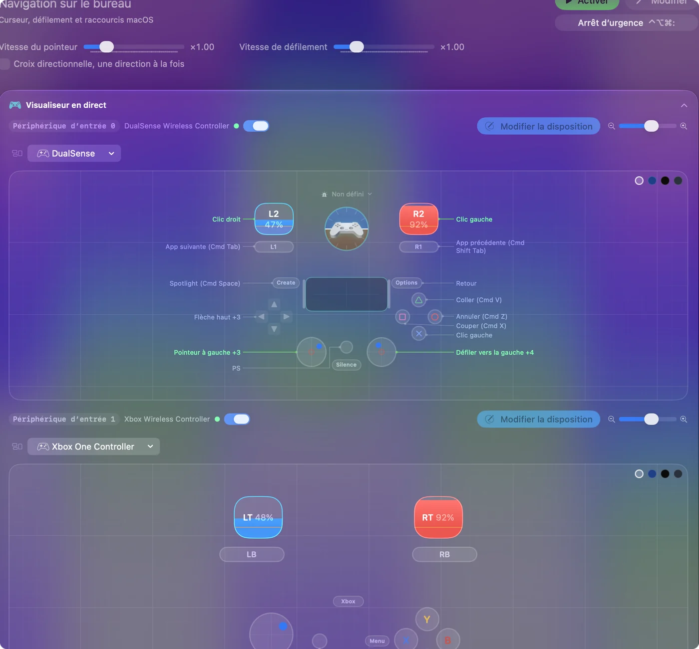

Le Live Visualizer d'InputConfig avec deux panneaux, Input Device 0 une DualSense Wireless Controller et Input Device 1 une Xbox Wireless Controller, chacun montrant les pourcentages de ses gâchettes.
Figure 3. Deux manettes dans un préréglage, chacune dans son emplacement et son panneau. N'importe quel mélange marche, y compris un pad Xbox à côté d'une vraie manette des gaz ou de palonniers.
Il en va de même pour ajouter du vrai matériel plus tard : une manette des gaz USB ou un jeu de palonniers est un appareil de plus dans un emplacement de plus. Deux manettes sur un Mac couvre leur connexion.
