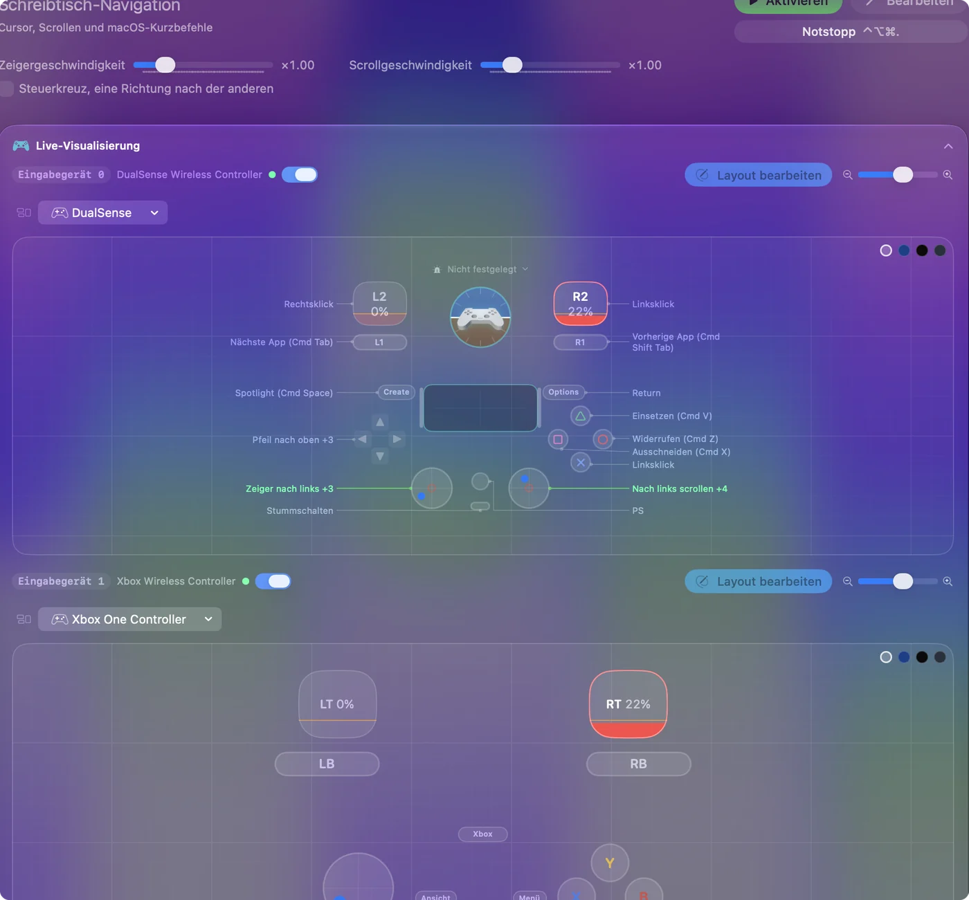

Zwei Controller als Stick und Schub nutzen
Jeder verbundene Controller bekommt einen eigenen Slot, und ein Preset kann Zeilen für alle enthalten. Zwei Pads können sich die Arbeit also teilen wie ein echtes HOTAS: Der linke Stick des ersten Pads fliegt, und das zweite Pad liegt in deiner anderen Hand als Schub und Schalterfeld.
  • Du: Verbinde beide Controller, öffne das Preset und füge ein zweites Eingabegerät für den anderen Slot hinzu. Drücke Scan in einer Zeile und bewege den Stick, den du meinst.
  • InputConfig: Füllt die Zeile mit diesem Controller und diesem Stick, derselbe Stick an den beiden Pads kann also verschiedene Aufgaben haben.
  • Prüfen: Der Live Visualizer zeigt ein Feld pro Controller. Bewege jeden und sieh zu, wie das richtige Feld leuchtet.
Der Live Visualizer von InputConfig mit zwei Feldern, Input Device 0 ein DualSense Wireless Controller und Input Device 1 ein Xbox Wireless Controller, jeweils mit den Prozentwerten ihrer Trigger.
Figure 3. Zwei Controller in einem Preset, jeder in seinem eigenen Slot und Feld. Jede Mischung funktioniert, auch ein Xbox-Pad neben einem echten Schubhebel oder Seitenruderpedalen.
