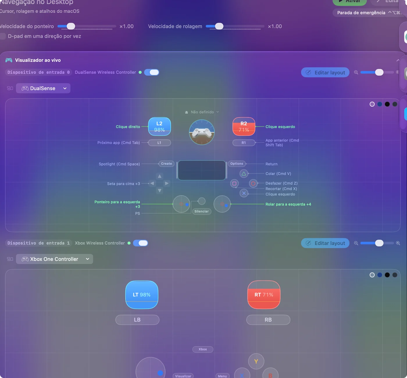

  • Confira: O Live Visualizer mostra um painel por controle. Mova cada um e veja o painel certo acender.
O Live Visualizer do InputConfig com dois painéis, Input Device 0 um DualSense Wireless Controller e Input Device 1 um Xbox Wireless Controller, cada um mostrando as porcentagens dos gatilhos.
Figure 3. Dois controles num preset, cada um no próprio slot e painel. Qualquer mistura funciona, incluindo um pad Xbox ao lado de uma manete ou pedais de leme de verdade.
