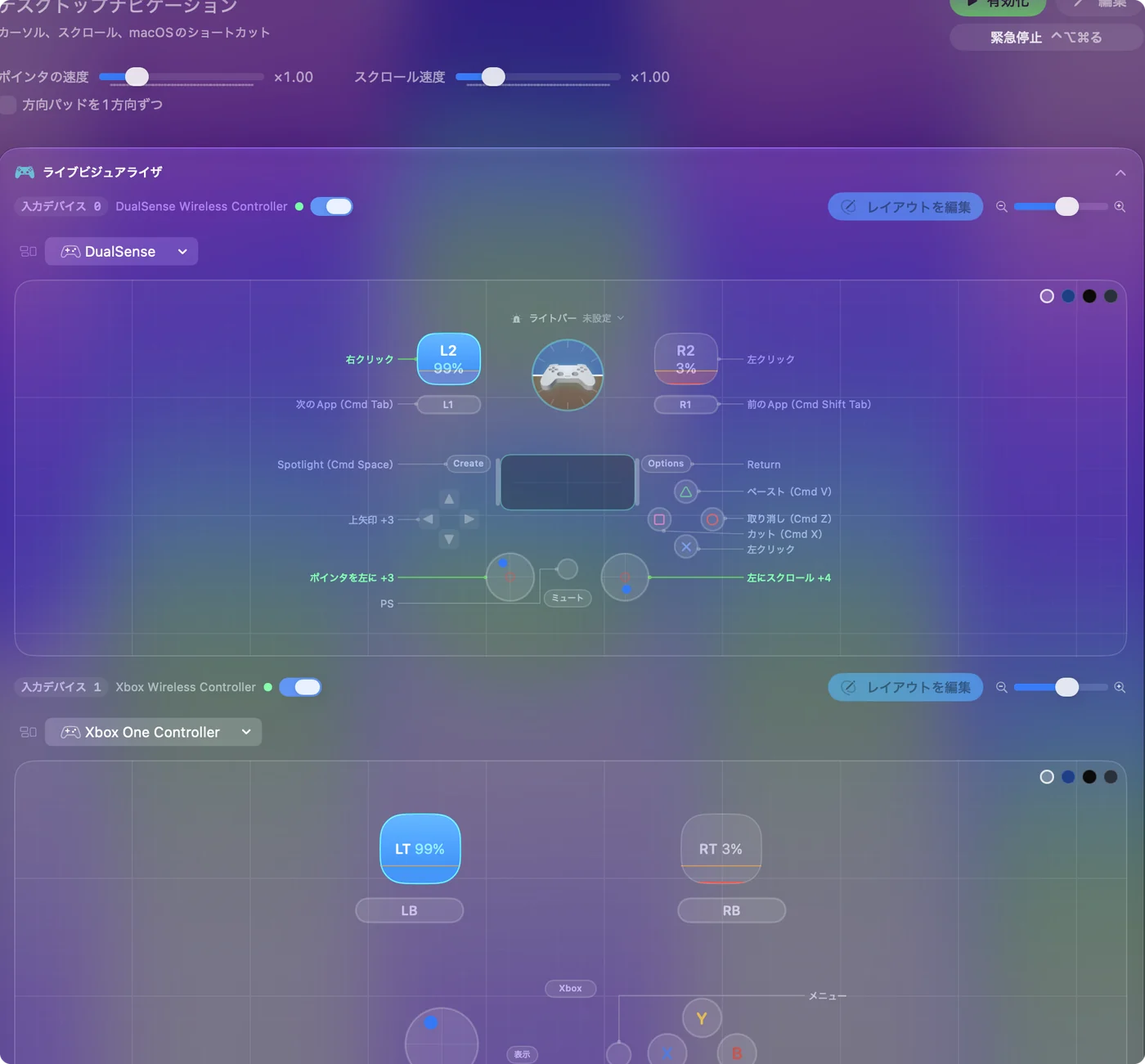

2台のコントローラーをスティックとスロットルにする
つないだコントローラーは、それぞれ専用のスロットを持ち、1つのプリセットにそのすべての行を入れられます。ですから、2台のパッドが、本物のHOTASのように仕事を分けられます。1台目の左スティックで操縦し、もう片方の手の2台目を、スロットルとスイッチパネルにします。
  • あなた:両方のコントローラーをつないで、プリセットを開き、もう片方のスロットのために2つ目の入力デバイスを追加します。行でScanを押して、使いたいスティックを動かします。
  • InputConfig:そのコントローラーとスティックを行に入力するので、2台の同じスティックに別々の仕事をさせられます。
  • 確認:Live Visualizerは、コントローラーごとに1つのパネルを表示します。それぞれを動かして、正しいパネルが光ることを確かめます。
InputConfigのLive Visualizerの2つのパネル。Input Device 0はDualSense Wireless Controller、Input Device 1はXbox Wireless Controllerで、それぞれのトリガーのパーセントが表示されています。
Figure 3. 1つのプリセットに2台のコントローラー。それぞれ専用のスロットとパネルにあります。本物のスロットルやラダーペダルの隣にXboxのパッドを置くなど、どんな組み合わせでも使えます。
