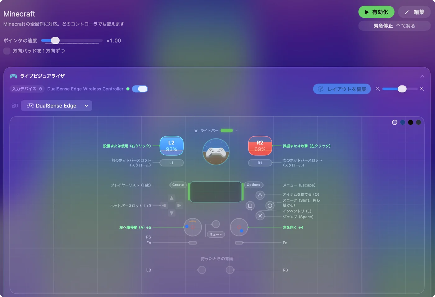

Minecraft Java Editionはコントローラーを読み取らないので、InputConfigが、コントローラーを、ゲームがすでに理解しているマウスとキーに変えます。内蔵のMinecraftプリセットは、左トリガーから右クリック、右トリガーから左クリックを送ります。
  • あなた:PS5、PS4、Xbox、Switch Proのコントローラーのどれかをペアリングして、InputConfigのサイドバーでMinecraftをクリックし、Activateをクリックします。
  • InputConfig:左トリガーを押し続けるあいだ、右マウスボタンを押し続け、離すと離します。これが、行のHow it firesの設定であるFires while heldの意味です。
  • 確認:ホットバーのスロット1から4を選ぶ方向パッド、またはホットバーをスクロールするバンパーでブロックを選びます。左トリガーを引くと、ブロックが置かれます。
InputConfigのLive Visualizerに表示した内蔵のMinecraftプリセット。キーの説明には、L2にPlace or use(右クリック)、R2にMine or attack(左クリック)とあります。
Figure 1. 左トリガーにはPlace or use(右クリック)、右トリガーにはMine or attackと書かれています。押すと、絵の中の押したコントロールが光ります。
スニークはBか丸ボタンの押し続けで、ジャンプはAかバツボタンなので、親指だけで隙間に橋をかけられます。レイアウト全体はMinecraftのプリセットのページにあり、ペアリングとカメラの調整は、MacでコントローラーでMinecraftを遊ぶ方法で説明しています。
