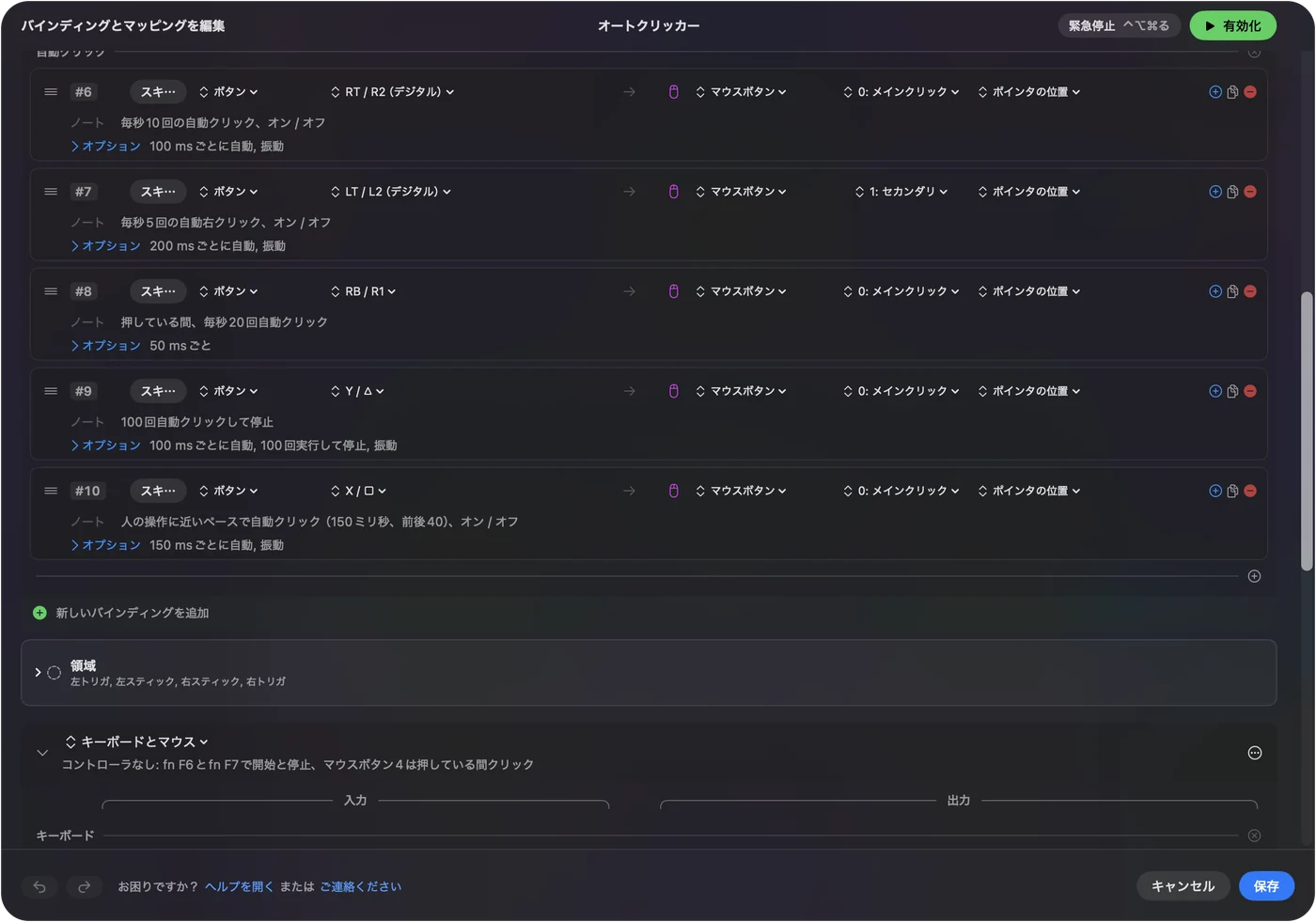

オートクリッカーで1つのクリックを繰り返す
TinyTaskを探す人の多くが求めているのは、ゲームやWebフォームでの、1つのクリックの繰り返しです。それはオートクリッカーで、記録は要りません。
  • あなた:行でRepeats until pressed againを選んで、Mouse Buttonの出力を置きます。Everyを、望む間隔にします。
  • InputConfig:1回押すとその間隔でクリックが始まり、次の押下かStop afterの上限で終わります。Vary by up toは、各間隔にランダムなプラスマイナスを加えます。
  • 確認:1回押すとクリックが始まります。もう一度押すと止まります。
InputConfigの内蔵のAuto Clickerプリセットの行。コントローラーのボタンがポインタの位置にMain ClickやSecondaryを送り、Auto click 10 a second、Auto click 100 times then stop、150 ms give or take 40の人間らしいペースなどのメモがあります。
Figure 2. 内蔵のAuto Clickerプリセット。各行が別のペースや停止の規則で、ボタンの横のメニューで、クリックを固定の1点に決めることもできます。
内蔵のAuto Clickerプリセットは、コントローラーなしで、fn F6とfn F7で始めたり止めたりできます。1か所を何度もクリックするなら、記録よりオートクリッカーのほうが向いています。完全な設定は、Mac用の無料のオートクリッカーのページにあります。
