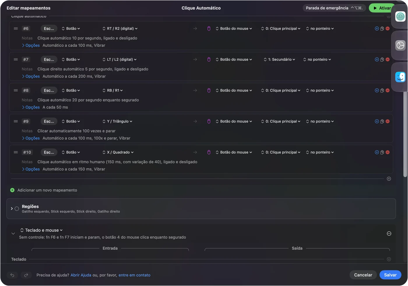

Linhas do preset Auto Clicker do InputConfig: botões de controle enviando Main Click ou Secondary no ponteiro, com notas como Auto click 10 a second, Auto click 100 times then stop e um ritmo humano de 150 ms mais ou menos 40.
Figure 2. O preset Auto Clicker que já vem no app. Cada linha é um ritmo ou uma regra de parada diferente, e o menu ao lado do botão pode fixar o clique num ponto.
O preset Auto Clicker que já vem no app inicia e para por fn F6 e fn F7, sem controle. Para um ponto clicado de novo e de novo, um auto clicker é melhor que uma gravação. A página do auto clicker grátis para Mac tem a configuração completa.
