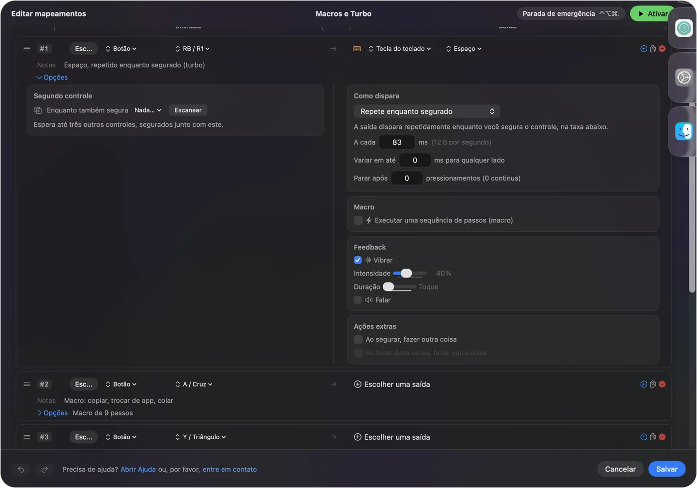

A linha do R1 do preset Macros and Turbo no InputConfig, enviando Espaço com How it fires definido como Repeats while held, Every 83 ms mostrado como 12.0 per second, Vary by up to 0 e Stop after 0, com Vibrate marcado.
Figure 2. Turbo no R1: Espaço a cada 83 ms, que a linha mostra como 12 por segundo. Vibrate dá uma vibração quando a repetição começa.
  • Vary by up to. Soma um mais ou menos aleatório a cada intervalo, para o ritmo ficar menos mecânico.
  • Stop after. Termina a sequência depois de um número de apertos.
  • Tiro rápido no R2. Ponha um clique esquerdo no R2 com Repeats while held, para um jogo que atira com o mouse.
  • Uma vibração para confirmar. Com Vibrate ligado, o DualShock 4 vibra uma vez quando uma linha de turbo começa a repetir, e não a cada repetição.
O InputConfig envia no máximo uma repetição por leitura, então Settings, Advanced, Polling rate define o teto, e o Every para em 5 ms. A calculadora de CPS transforma apertos por segundo num valor de Every. O turbo repete o que o InputConfig envia, não o que o controle envia.
