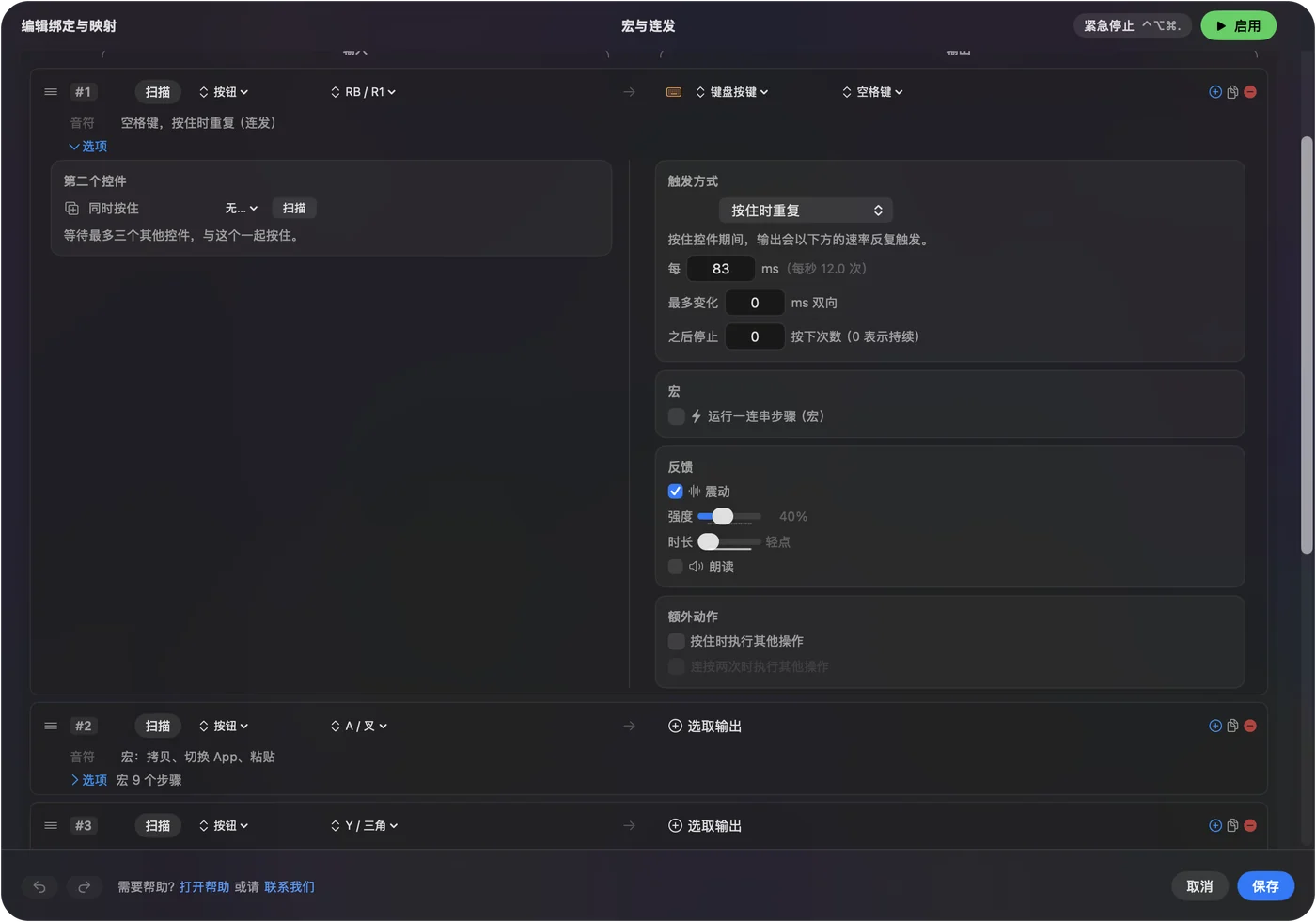

  • 你:打开这一行的 Options,选择 Repeats while held,并设置 Every,也就是以毫秒计的间隔,从 5 毫秒到一分钟。
  • InputConfig:你按住按钮期间,一遍又一遍地按下并松开这个输出,并显示这个间隔对应的频率。
  • 检查:按住按钮,看着按键重复。松开就停止。
InputConfig 里 Macros and Turbo 预设的 R1 行,发送 Space,How it fires 设为 Repeats while held,Every 83 ms 显示为每秒 12.0 次,Vary by up to 0 和 Stop after 0,勾选了 Vibrate。
Figure 2. R1 上的连发:每 83 毫秒一次 Space,这一行显示为每秒 12 次。Vibrate 会在重复开始时震动一次。
  • Vary by up to。给每个间隔加上随机的正负,让节奏不那么机械。
  • Stop after。在按了一定次数之后结束这一轮。
  • R2 上的快速连射。对于用鼠标开火的游戏,在 R2 上放一个左键点按,设为 Repeats while held。
  • 用震动来确认。打开 Vibrate 后,连发行开始重复时 DualShock 4 会震动一次,而不是每次重复都震。
InputConfig 每次轮询最多发送一次重复,所以设置的 Advanced 里的 Polling rate 设定了上限,而 Every 最低到 5 毫秒。CPS 计算器把每秒按下的次数换算成 Every 的值。连发重复的是 InputConfig 发送的东西,不是手柄发送的东西。
