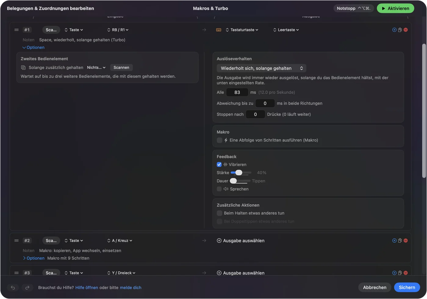

  • Du: Öffne die Options der Zeile, wähle Repeats while held und stelle Every, die Pause in Millisekunden, von 5 ms bis zu einer Minute ein.
  • InputConfig: Drückt und löst die Ausgabe immer wieder, solange du die Taste hältst, und zeigt die Rate, auf die die Pause hinausläuft.
  • Prüfen: Halte die Taste und sieh zu, wie die Taste wiederholt. Lass los, und es stoppt.
Die R1-Zeile des Presets Macros and Turbo in InputConfig, die Space sendet, mit How it fires auf Repeats while held, Every 83 ms als 12,0 pro Sekunde angezeigt, Vary by up to 0 und Stop after 0, mit angehaktem Vibrate.
Figure 2. Turbo auf R1: Space alle 83 ms, was die Zeile als 12 pro Sekunde zeigt. Vibrate gibt ein Brummen, wenn die Wiederholung startet.
