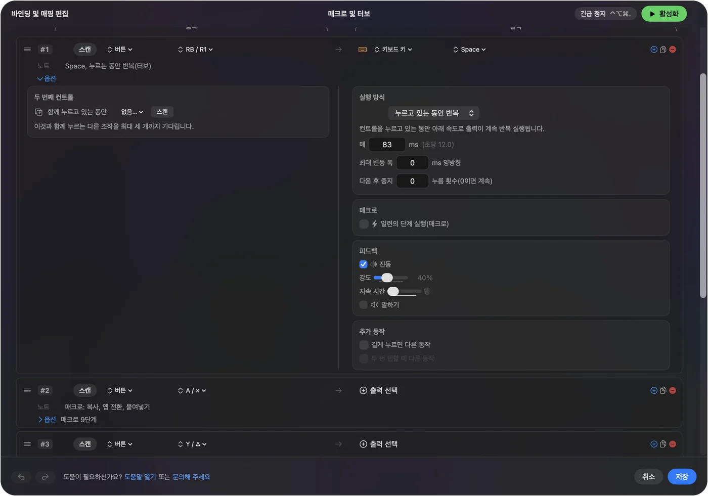

  • 사용자: 행의 Options를 열고 Repeats while held를 고른 다음, 간격인 Every를 5ms에서 1분까지로 설정합니다.
  • InputConfig: 버튼을 누르고 있는 동안 출력을 계속 누르고 놓으며, 간격이 환산되는 속도를 표시합니다.
  • 확인: 버튼을 누르고 키가 반복되는 것을 지켜보세요. 놓으면 멈춥니다.
InputConfig의 Macros and Turbo 프리셋 R1 행. Space를 보내고 How it fires가 Repeats while held, Every 83 ms가 초당 12.0으로 표시되며, Vary by up to 0, Stop after 0, Vibrate가 체크되어 있습니다.
Figure 2. R1의 터보: 83ms마다 Space이며, 행에는 초당 12로 표시됩니다. Vibrate는 반복이 시작될 때 한 번 진동합니다.
  • Vary by up to. 각 간격에 무작위 플러스 마이너스를 더해 리듬을 덜 기계적으로 만듭니다.
  • Stop after. 누름 횟수 뒤에 실행을 끝냅니다.
  • R2의 연사. 마우스로 쏘는 게임에서는 R2에 Repeats while held의 왼쪽 클릭을 두세요.
  • 확인용 진동. Vibrate를 켜면 터보 행이 반복을 시작할 때 DualShock 4가 한 번 진동하며, 반복마다 진동하지는 않습니다.
InputConfig는 폴링마다 반복을 최대 한 번만 보내므로 설정, Advanced, 폴링 속도(Polling rate)가 상한을 정하고, Every는 5ms에서 멈춥니다. CPS 계산기가 초당 누름 수를 Every 값으로 바꿔 줍니다. 터보는 컨트롤러가 보내는 것이 아니라 InputConfig가 보내는 것을 반복합니다.
