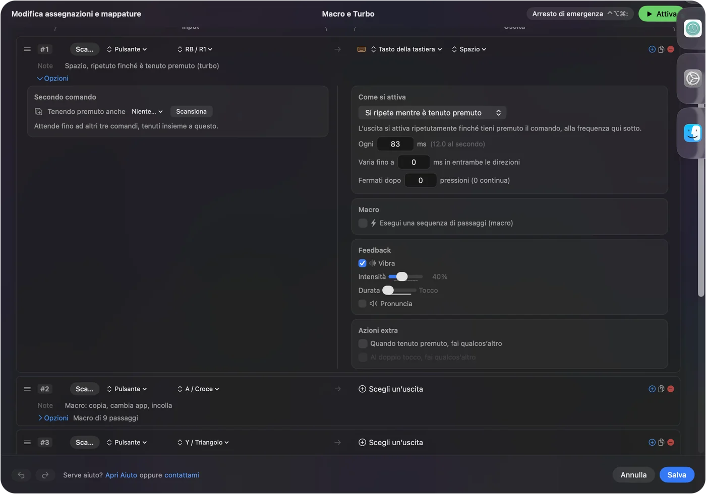

Aggiungi turbo e fuoco rapido
  • Tu: Apri le Options della riga, scegli Repeats while held e imposta Every, l'intervallo in millisecondi, da 5 ms a un minuto.
  • InputConfig: Preme e rilascia l'uscita più e più volte mentre tieni il pulsante, e mostra la frequenza che risulta dall'intervallo.
  • Controllo: Tieni premuto il pulsante e guarda il tasto ripetersi. Lascia e si ferma.
La riga R1 del preset Macros and Turbo in InputConfig, che invia Space con How it fires impostato su Repeats while held, Every 83 ms mostrato come 12.0 al secondo, Vary by up to 0 e Stop after 0, con Vibrate spuntato.
Figure 2. Il turbo su R1: Space ogni 83 ms, che la riga mostra come 12 al secondo. Vibrate dà un solo ronzio quando la ripetizione parte.
  • Vary by up to. Aggiunge un più o meno casuale a ogni intervallo, così il ritmo è meno meccanico.
  • Stop after. Termina la sequenza dopo un certo numero di pressioni.
  • Fuoco rapido su R2. Metti un clic sinistro su R2 con Repeats while held, per un gioco che spara con il mouse.
  • Un ronzio di conferma. Con Vibrate attivo, il DualShock 4 vibra una volta quando una riga turbo comincia a ripetersi, non a ogni ripetizione.
InputConfig invia al massimo una ripetizione per lettura, quindi Settings, Advanced, Polling rate fissa il tetto, e Every si ferma a 5 ms. Il calcolatore di CPS trasforma le pressioni al secondo in un valore di Every. Il turbo ripete ciò che invia InputConfig, non ciò che invia il controller.
